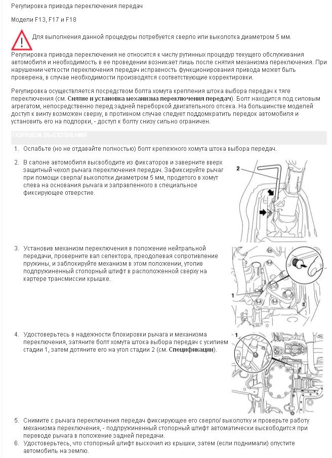

парни вопрос по коробке. зафира 2001г 1.6 бензин .ручка коробка f17. вообщем иногда затрудннено переключение с 3 на 2 .делаешь двойной выжим . или ещё раз 3 потом 2 .вобщем я сильно не парюсь . но для информации хотелось бы знать . всем спасибо
Старый 24.06.2014, 14:36   #13
Вес репутации: 8107
Сообщение от ВалерийК Посмотреть сообщение
...ручка коробка f17. вообщем иногда затрудннено переключение...
Пробуй регулировать как в мануале

спасибо дружиже . будем пробовать
