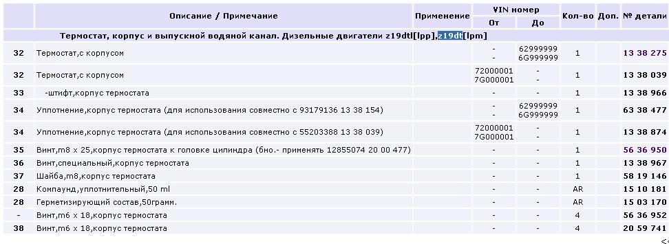

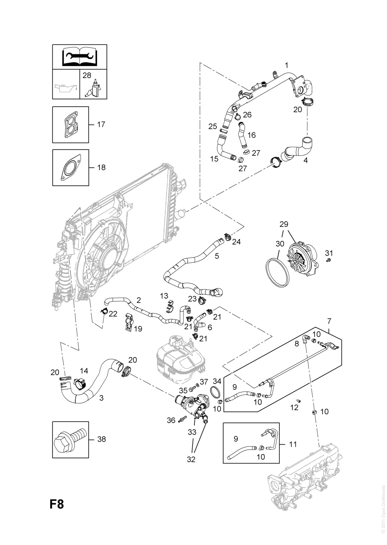

Подскажите, пожалуйста. у меня движок Z19DTH греется максимум до 50-60 градусов (это если по городу и в пробках), если по трассе по 45-48 - предел. думаю скорее всего термостат. по крайней мере это самое просто и вероятное. так вот вопрос: какие патрубки трогать, где они находятся и где находится термостат. если можно фото!
Спасибо.
leonovandrey вне форума   Ответить с цитированием
Старый 16.11.2012, 19:03   #15
Сообщение от leonovandrey Посмотреть сообщение
Спасибо.
Вот из EPC4, разбирайся
ID:	543   Нажмите на изображение для увеличения
