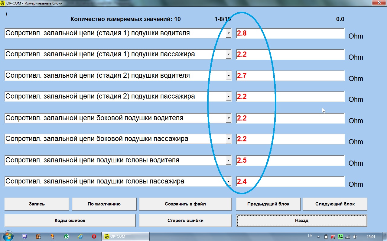

Однозначно пропадает где-то контакт. Сопротивление подушки 2,2-2,8 Ом. Если станет больше-ошибка. В каком месте пропадает не угадать, проверять надо будет всю цепь
P.S. Кстати, ошибка подушки сама не пропадает, только сбрасывается прибором. Если разбирал руль без отключения акума, сам её и поймал.

Проверить состояние проводки и запальника можно OP-COMом по сопротивлению
