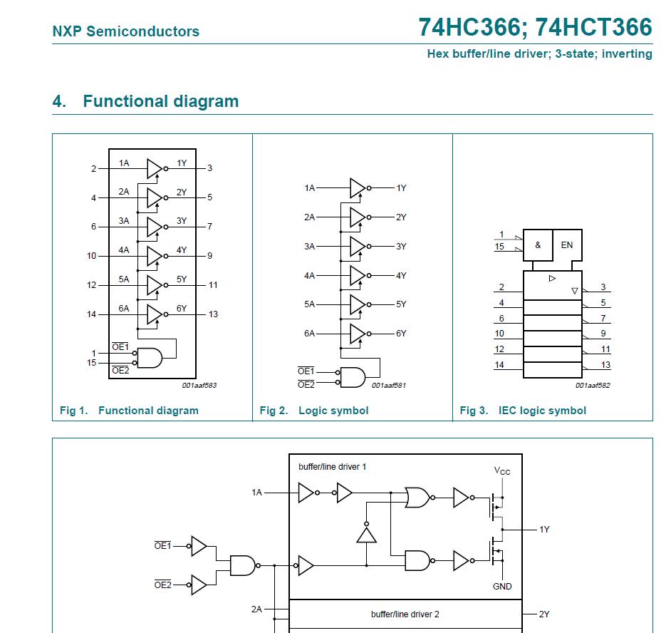

Микросхема 74HCT366, это аналог ЛН6,
но она в 16 выводном корпусе, а на фото видимо 12 выводов.

Полюбому у нее 16 ног должно быть, только корпуса могут отличаться и аналогов у нее увы только те что уже писали здесь. Она из себя представляет простой 6 канальный управляемый инвертор с усиленными буферными транзисторами на выходах. Если дружишь с паяльником,то можно попробовать что-то сколхозить (взять простой инвертор и выходы усилить транзисторами или поискать по схемам компьютерных UPSов какие микросхемы там, но они будут 2 канальными)
