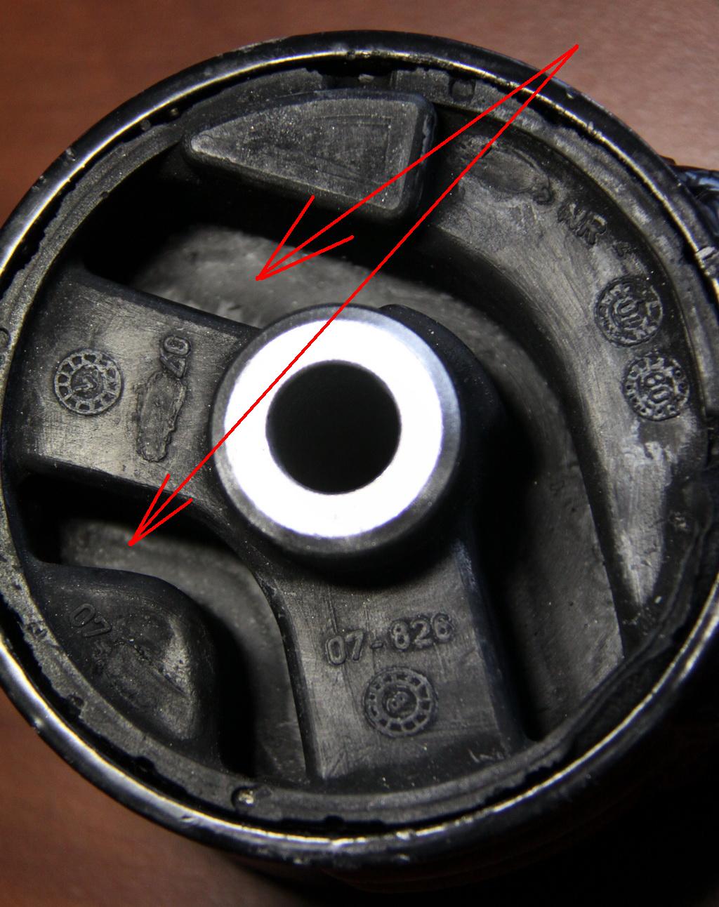

Хорошо, как предоставится возможность попробую. Сейчас авто стоит после замены шаровой (кстати очень легко меняется) и ждет масло в коробку, она стала шуметь грешил на подшипник ступицы а когда поднял на домкрате снял колесо включил передачу и услышал звук неприятный из коробки. Открутил пробку контроля масла рядом нет. Извиняюсь что отошел от темы. Да и еще подушка передняя крепления двигателя какая то странная, резинка по внутреннему контуру крепления и в центре на болте трубка на ней резина а между ними зазор около 2см и на эти 2 см телепает двигатель при старте. У все она так выглядит? На рисунке в инет магазине цельная резинка. Хотя на моей нет рваных следов следов и все выглядит как заводское. Все еще раз сори что отошел от темы, про стартер спасибо, попробую глянуть его, пока машина поднята.

Сообщение от KAA Посмотреть сообщение
...Да и еще подушка передняя крепления двигателя какая то странная, резинка по внутреннему контуру крепления и в центре на болте трубка на ней резина а между ними зазор около 2см и на эти 2 см телепает двигатель при старте. У все она так выглядит? На рисунке в инет магазине цельная резинка. Хотя на моей нет рваных следов следов и все выглядит как заводское. Все еще раз сори что отошел от темы...
Там где на рисунке стрелки- резинка очень тонкая (как презик) , это оссобенности отливки ни на что не влияющие, так что заказывай смело.
P.S. себе менял на днях, тоже заметил отличия, надавил спичкой- она и вылезла с другой стороны
