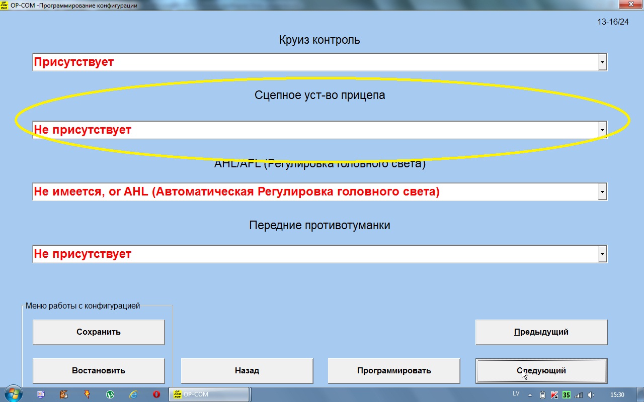

А почему нет? Та же механика. У меня изик, собираюсь ставить....
Причем при пробивке вина у меня выпало что какая то спецпрошивка для прицепного то ли у ЕСП то ли у АБСа
opel-oleg вне форума   Ответить с цитированием
Старый 21.03.2013, 18:51   #12
Вес репутации: 8103
Сообщение от opel-oleg Посмотреть сообщение
Такая спецпрошивка у всех запросто программируется OP-COMом

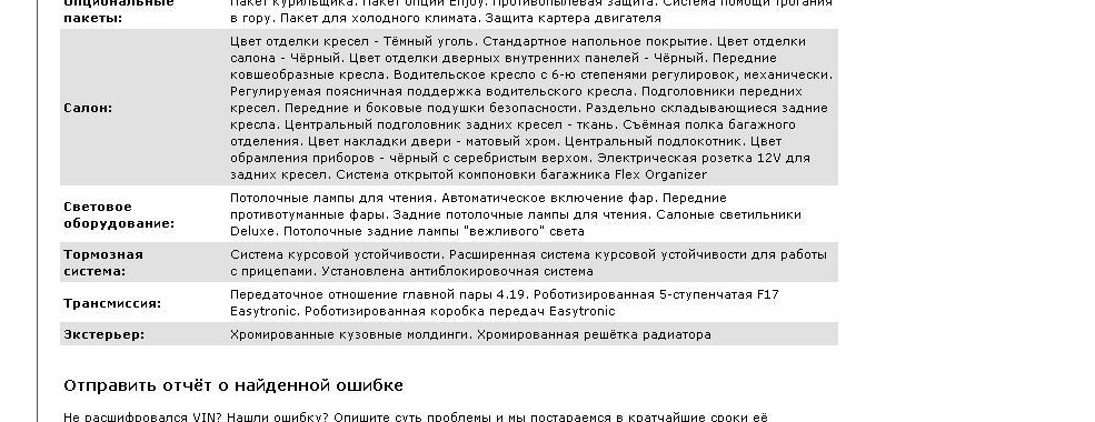

Речь не о включении опции на лампочки. Речь о прошивке мозга АБСа
Тормозная система: Система курсовой устойчивости. Расширенная система курсовой устойчивости для работы с прицепами. Установлена антиблокировочная система

Система курсовой устойчивости (антизанос) и АБС есть у всех, а вот про усиленную для прицепа раньше не слышал
Надо свой ВИН пробить поподробнее, может у самого какие доп.опции имеются
Не у всех ... АБС то есть а вот даже "Космо" бывают без, антизаноса и антибукса...
Упс, да, извините, погорячился. Посмотрел на ситуацию со своей колокольни

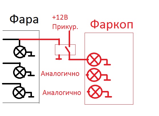

Меня часто спрашивают в личных сообщениях, как подключить фаркоп, чтоб не было ошибок. Так как в личных сообщениях нельзя прикрепить картинку (схему включения), нарисовал и выложил здесь

На автомомбильные релюшки контроль не срабатывает? Или что то малоточное надо?
Ток одного реле 20-50мА, ток одной лампы 1,8А. Комп такую "мелочь" незаметит

Я тута репу почесал....
Ну, не знаю, во первых не 20...50 а до 200 мА....
А покажет ли контроль если вдруг основная лампочка перегорит? Или она реле будет принимать за лампочку?
И обратный диод к реле было бы очень не плохо повесить.
Да и вообще через ключи транзисторные...
А проще, возможно, воткнуть вместо стандартных ламп в прицепе светодиодные.
Токма я не знаю сколько жрёт светодиодная лампа, подозреваю что тоже от 100...200 мА и выше....
И тоже за систему контроля не поручусь, возможно что и перестанет видеть перегоревшие лампы.
