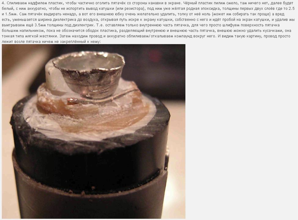

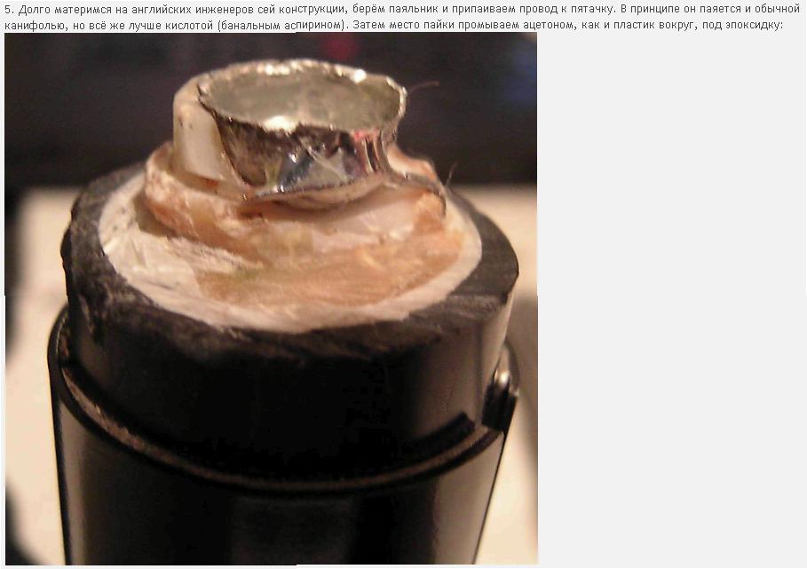

Беда будет внутри. Там металлические наконечники не припаяны, а просто касаются провода. Из своего архива выкладываю картинки, к сожалению ссылку не сохранил

Старый 03.06.2012, 22:33   #15
Вес репутации: 4562
Сообщение от александр киреев Посмотреть сообщение
Доброго дня, мужчины.
Сегодня снял модуль просмотрел все катушки. Ни на одной не нашел пробоя. Все наконечники без нагара. В чем же тогда дело?
Покупай новую катушку и не затягивай с заменой, Потому что движек троит, а это значит, что топливо сгорает только в 3 цилиндрах. И остатки топлива догорают в катализаторе, а с ним лучше не шутить!
Старый 03.06.2012, 23:23   #16
При появлении ошибки, что одна свеча не работает, ECU двигателя отключает форсунку нерабочего цилиндра и бензин в него не поступает, вот такая умная Зафира у нас. Но все равно затягивать с ремонтом не стоит
