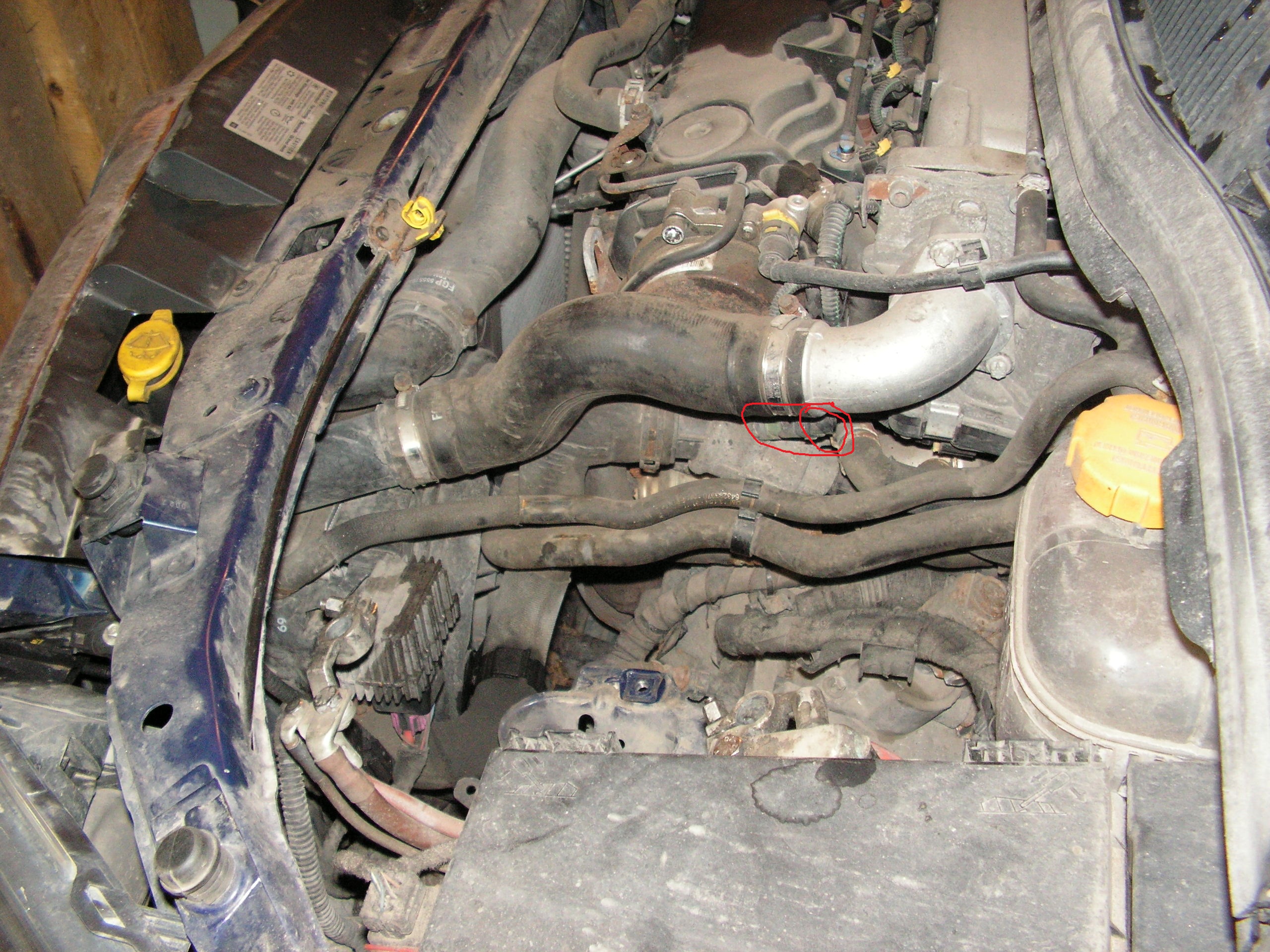

Это мой термодатчик, у тебя вроде приблизительно там-же должен стоять.

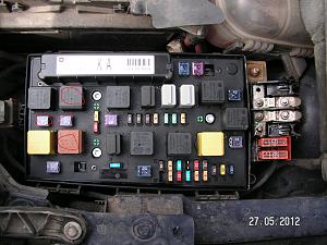

Проверь еще раз предохранители и реле.

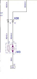

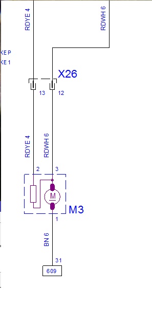

1 - на ноль, 2 или 3 на +12 в
