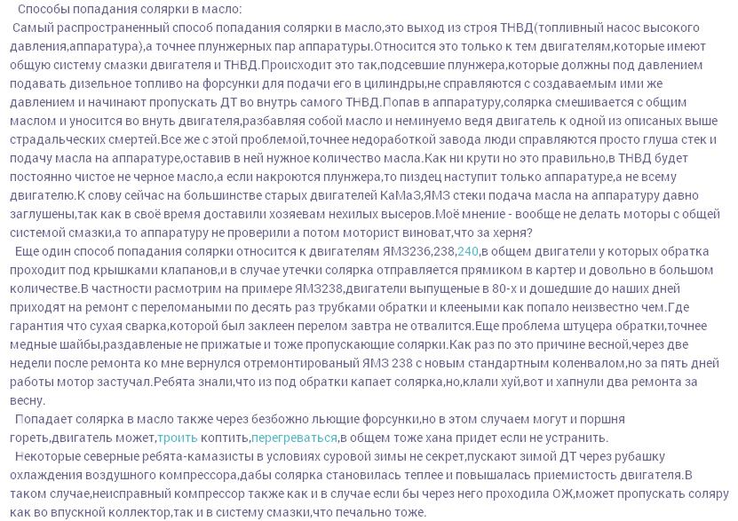

Ребят, вопрос к профи ... у меня косяк, видимо соляра попадает в масло (двигатель), кто что может посоветовать ? Думал форсунки, съедил к электронщикам, сказали дело 100% не в форсунках и не связано с ними ! Сажевик удалён, поставлен эмулятор ! Система DENSO...

На звание профи не претендую , на вот как вариант (движки описаны не наши, но идея с насосом понятна)
Спасибо за ответ, но не один способ не подходит ... у меня Насос-форсунки, насос работает нормально, качает. Обратка идёт по верху, тоже не то.

Проскакивала еще информация, что вероятность пападания саляры в масло увеличивается, если не давать машине делать регенерацию (прокаливание) сажевого фильтра (избыток несгоревшего топлива).
Возможно, но сажевик я удалил, стоит эмулятор ... может эмулятор не так работает ... нужно спросить на станции кто удалял...
Если б эмулятор глючил, то сразу бы выскочила ошибка. А так, для мозгов машины с эмулятором сажевик видится идеально чистым, регенерации-прокаливания не будет . Хотя, если эмулятор дает инфу, что сажевик грязный, то саляры будет литься больше (как для догорания).
