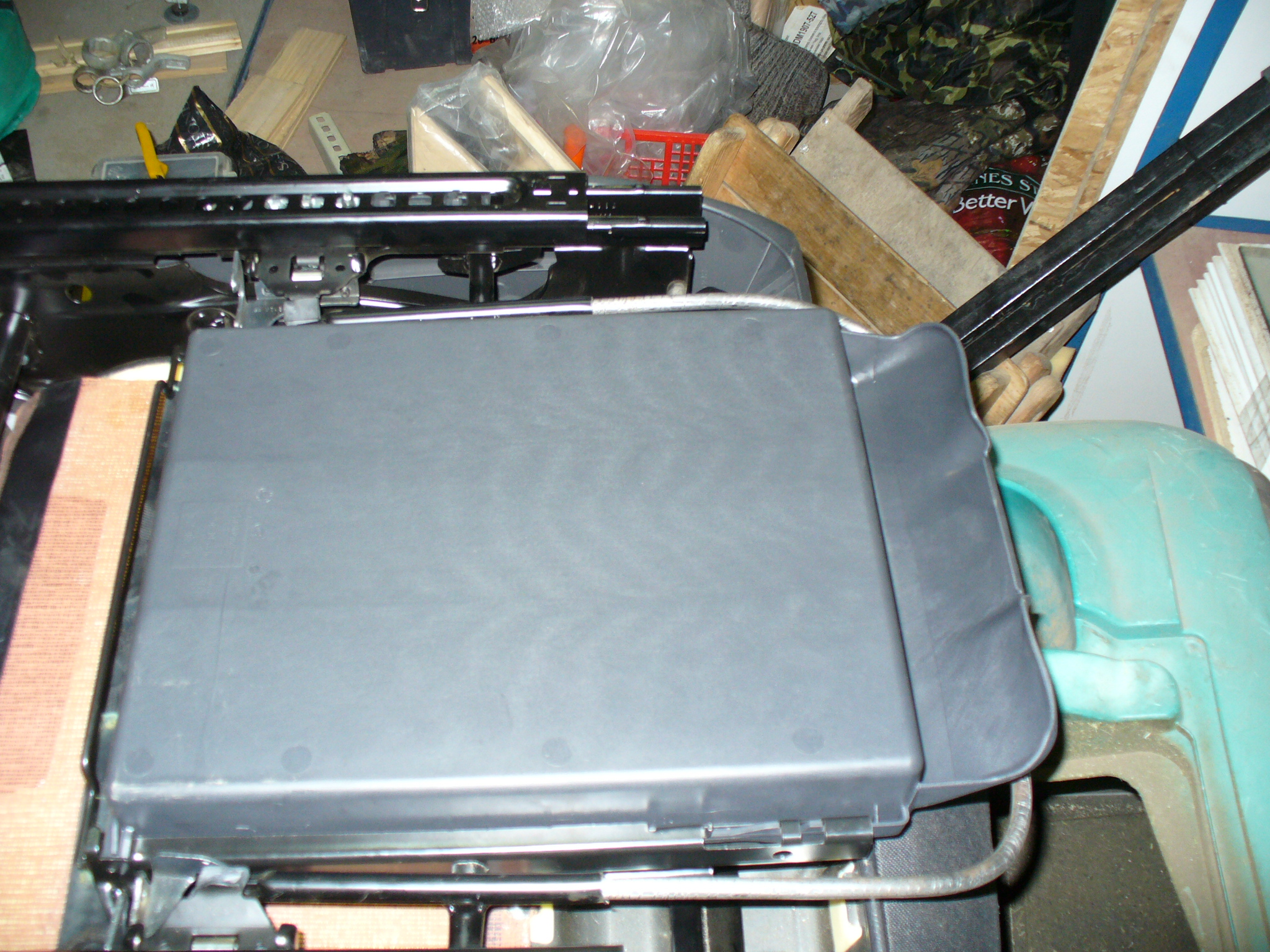

Проверяю изгиб новой ручки, чтобы за ящик не цеплялась.

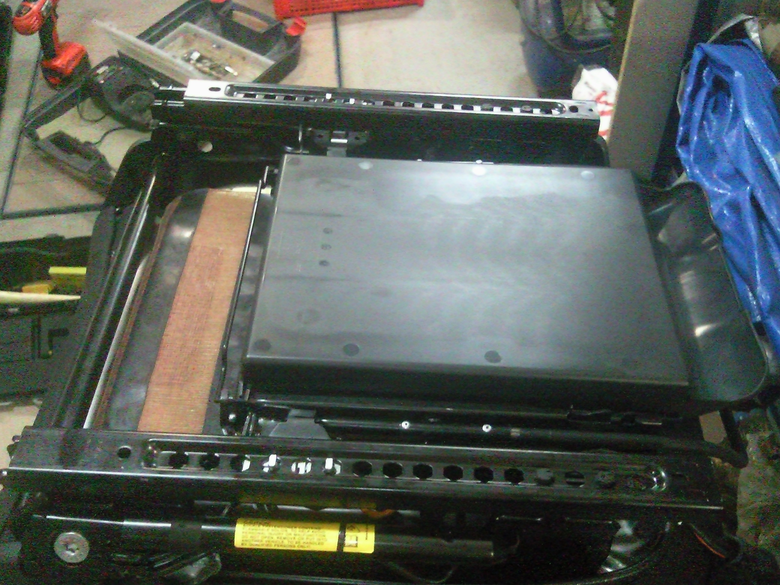

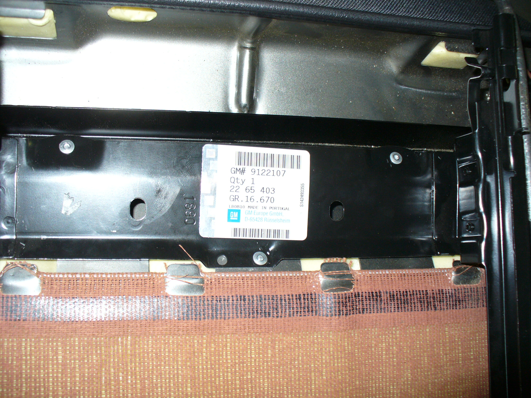

И креплю всё на заклёпки.

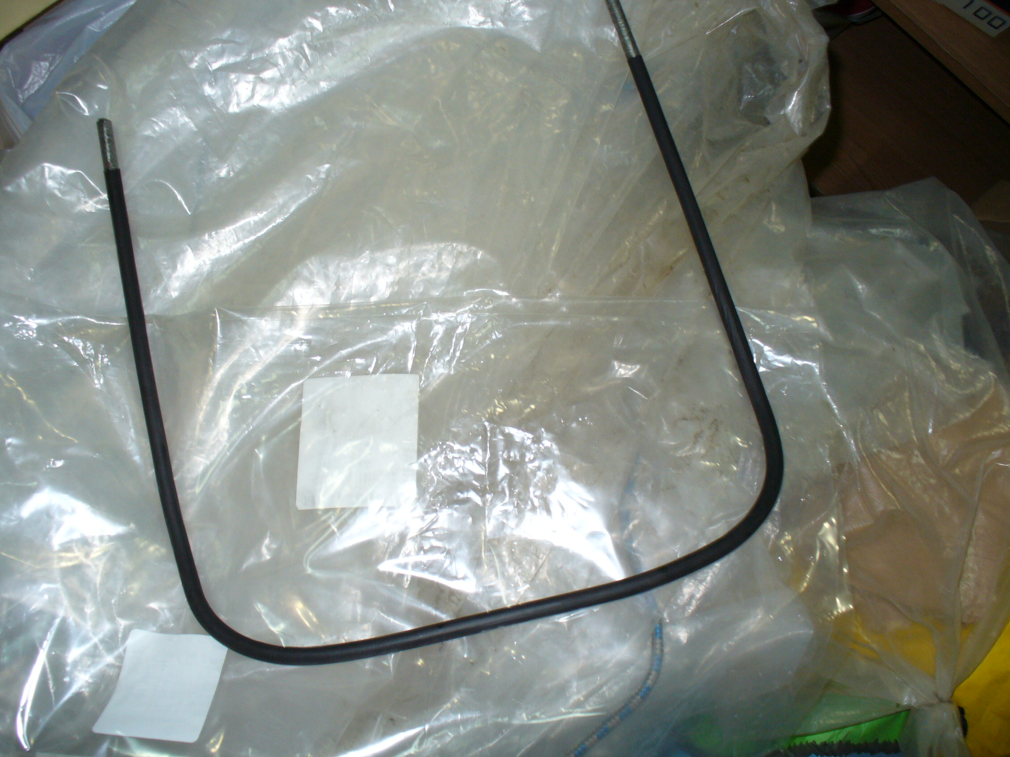

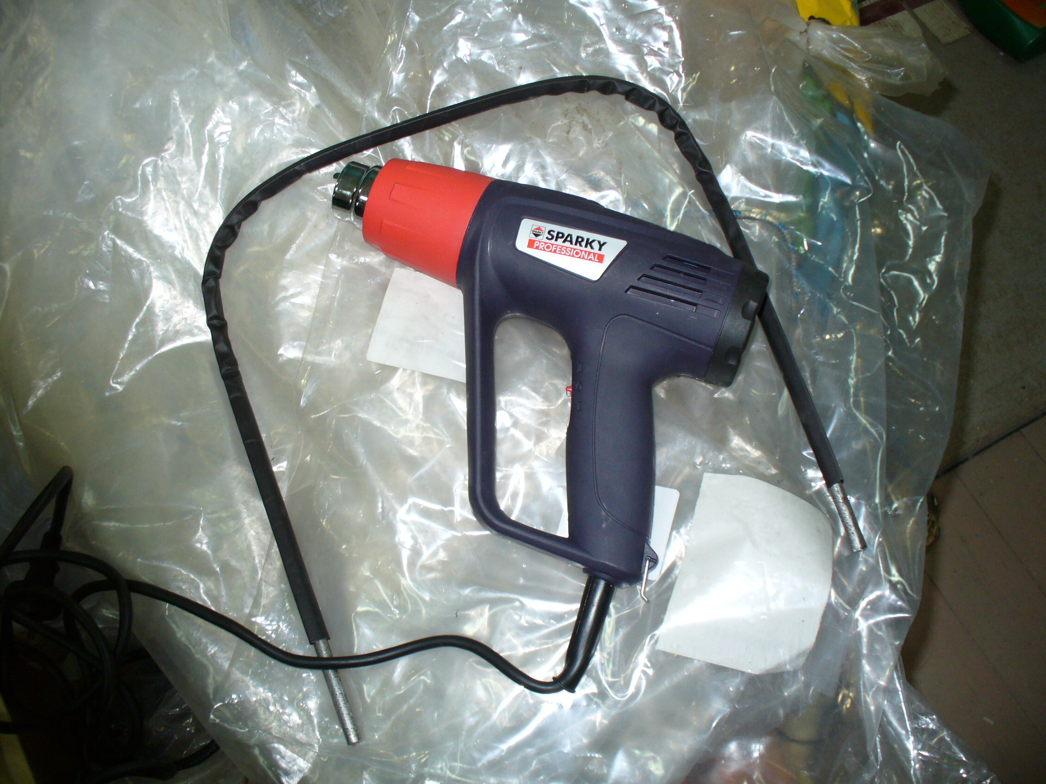

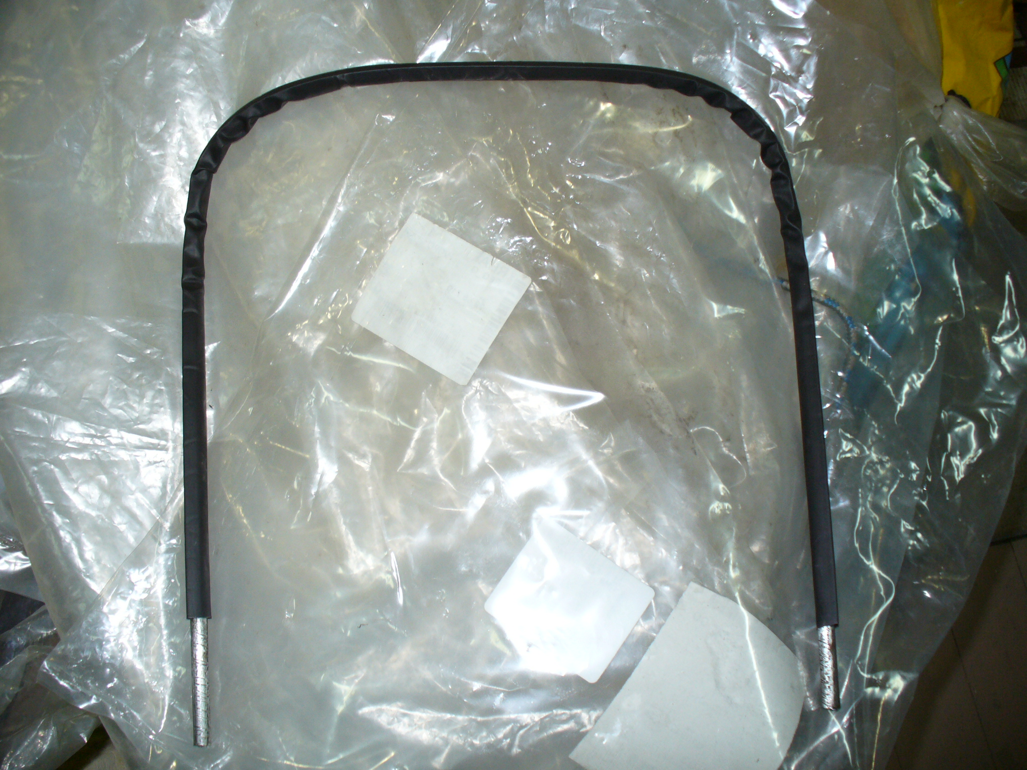

Прут решил не красить, а просто термоусадкой обтянуть.
Можно на газу, но пистолетом удобней.
Примерил и натянул ещё один слой трубки. Так меньше отличается по диаметру от стандартной.

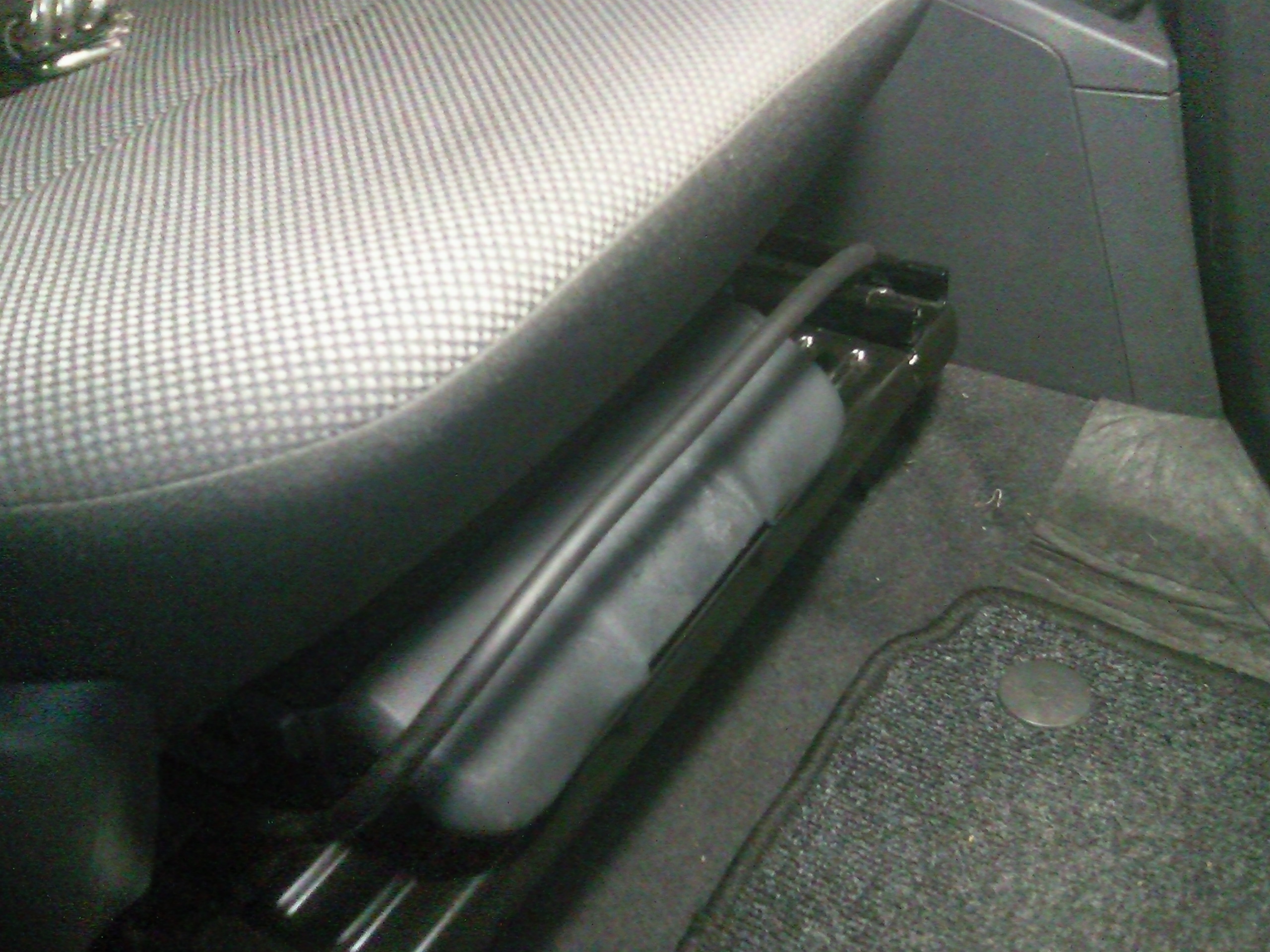

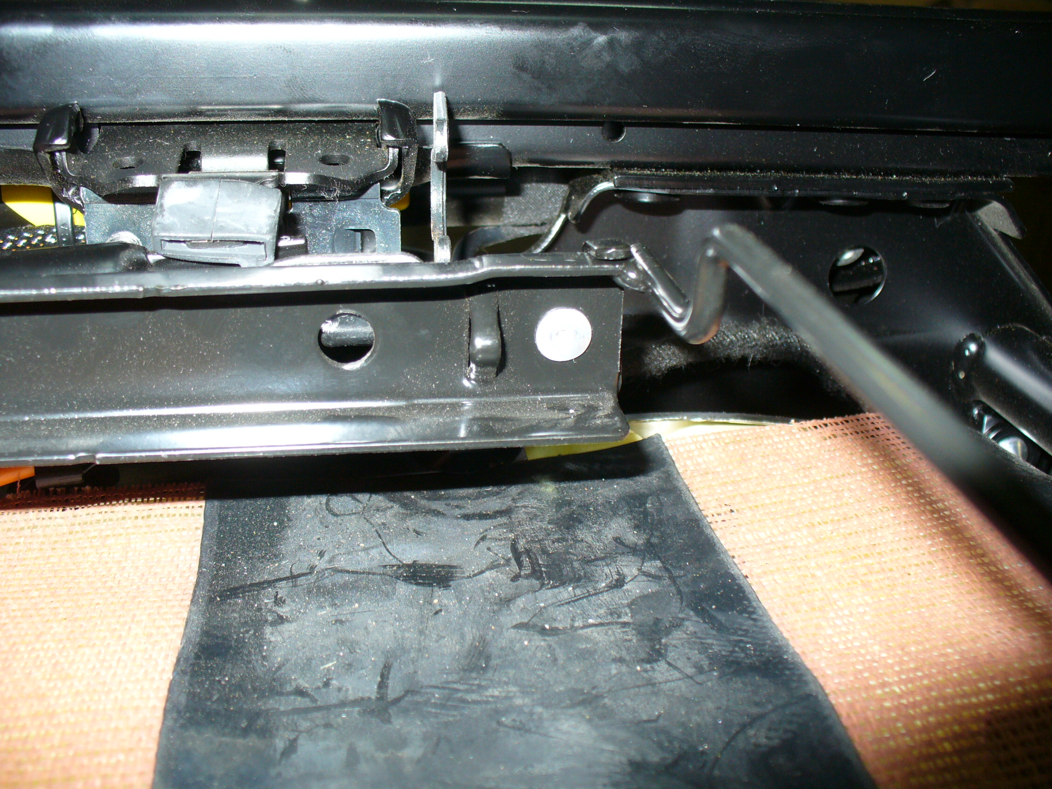

Вставляю, сверлю дырочки и сажаю на заклёпки.

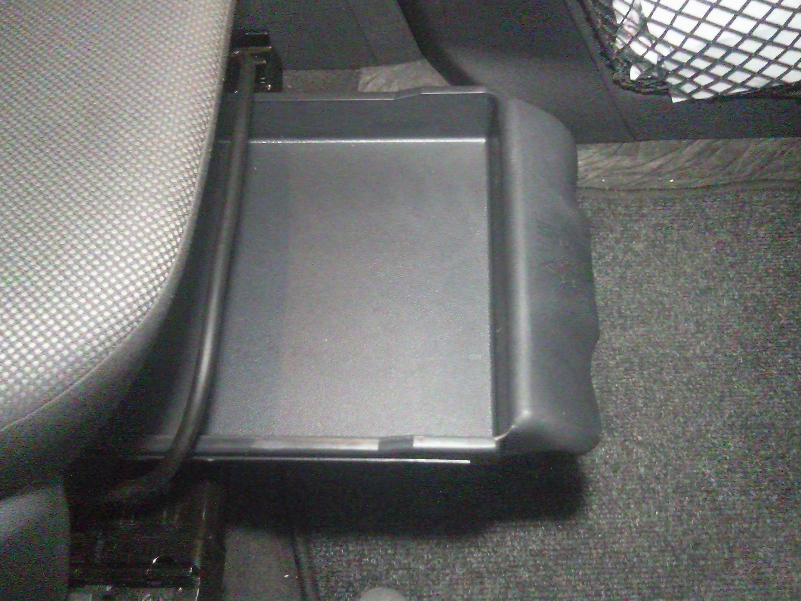

Пять болтов и сиденье на месте.
Всё работает.
Правда ещё день искал, что гремит противно. Думал, что ящик. Всё перевернул. Оказалось стаканчик из под кофе в подстаканнике.
