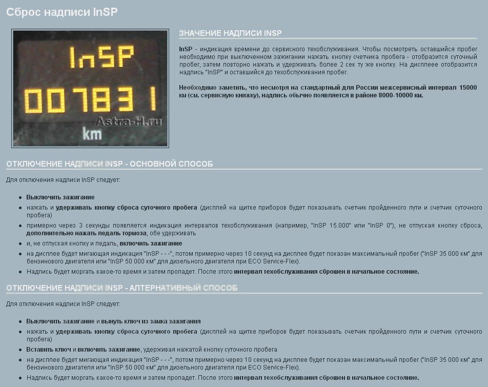

Вот пишет InsP, прочитала в руководстве, мол требует ТО, но по срокам только в 2014г, а по км, ещё 500 км после последнего ТО не выбегала..., подскажите, что-нибудь, плиииииизз

Давайте для начала попробуем сбросить Inspection (инструкция ниже), а потом опять займемся ошибками

Вроде "инспекшион" сбила и по ходу дела высветилось 14972, т.е. 014972, и сразу вернулся мой километраж, но максимального пробега не показало. Подскажите, пожалуйста, в чём дела? Она так у меня до сих пор и не заводится???!!!Спасибо, жду
