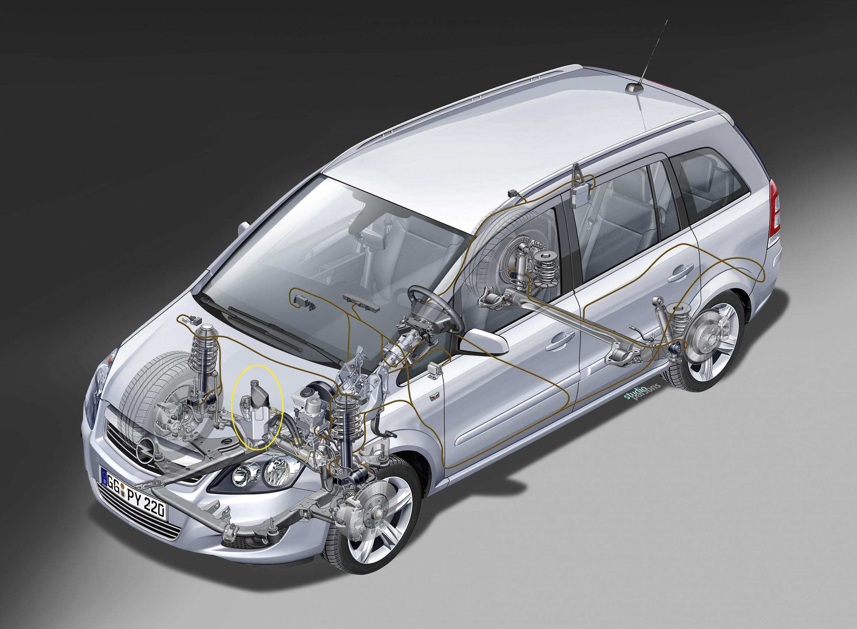

С ЛЕВА ЗА МОТОРОМ ЕСЛИ СТОИШЬ ЛИЦОМ К МАШИНЕ.НИЖЕ ГЕНЕРАТОРА ЗАКРЕПЛЁН НА КУЗОВЕ.
Но я когда в прошлом году, когда менял подрамник и переставлял рулевую рейку, кроме жгута проводов от бачка ГУРа ничего не видел (там больше ничего нет). Может ли сам моторчик быть вмонтированным в рейку или бачок с жидкостью?
Да. Бачок стоит прямо на электромоторе.
