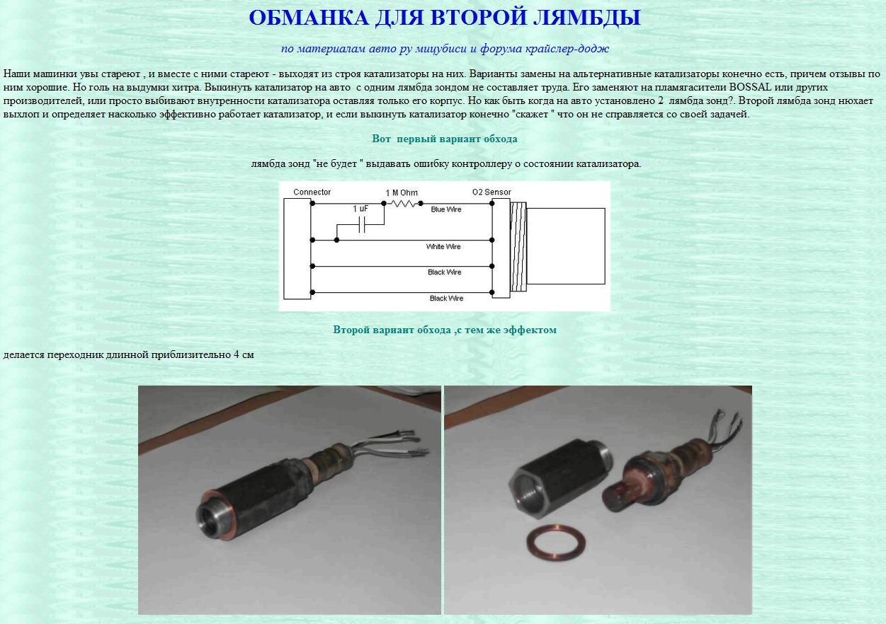

Проще лямбду "заткнуть" электрически RC цепочкой, чем механически проставкой
Это получается-- если катализатор проткнул то про ставку нужно на вторую ляму делать?
Старый 05.07.2015, 23:09   #16
Ага, правильно
