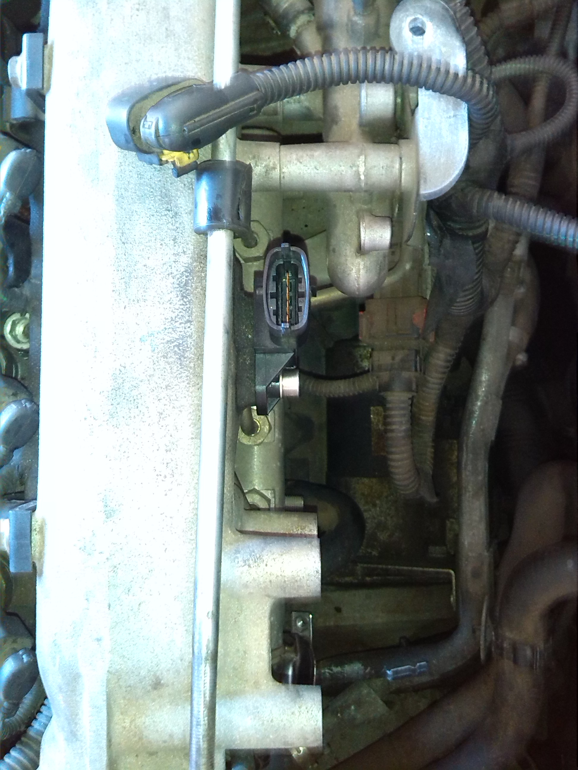

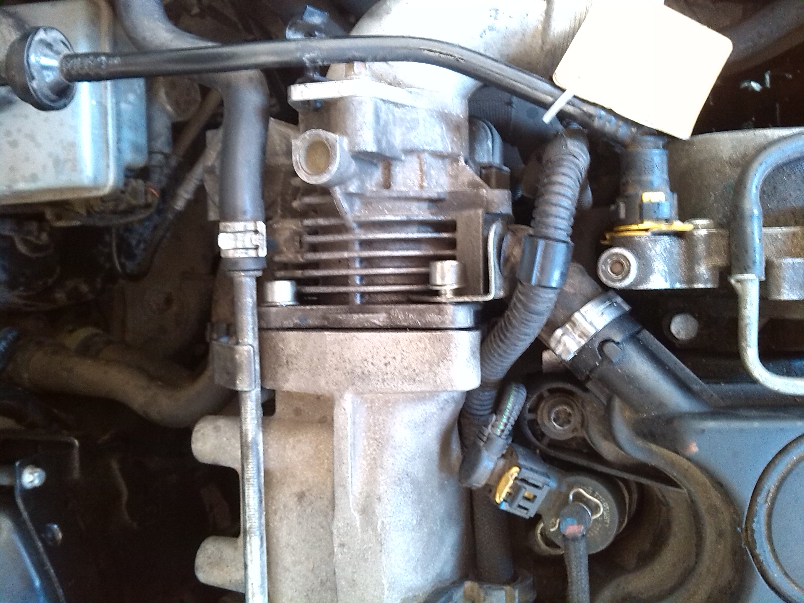

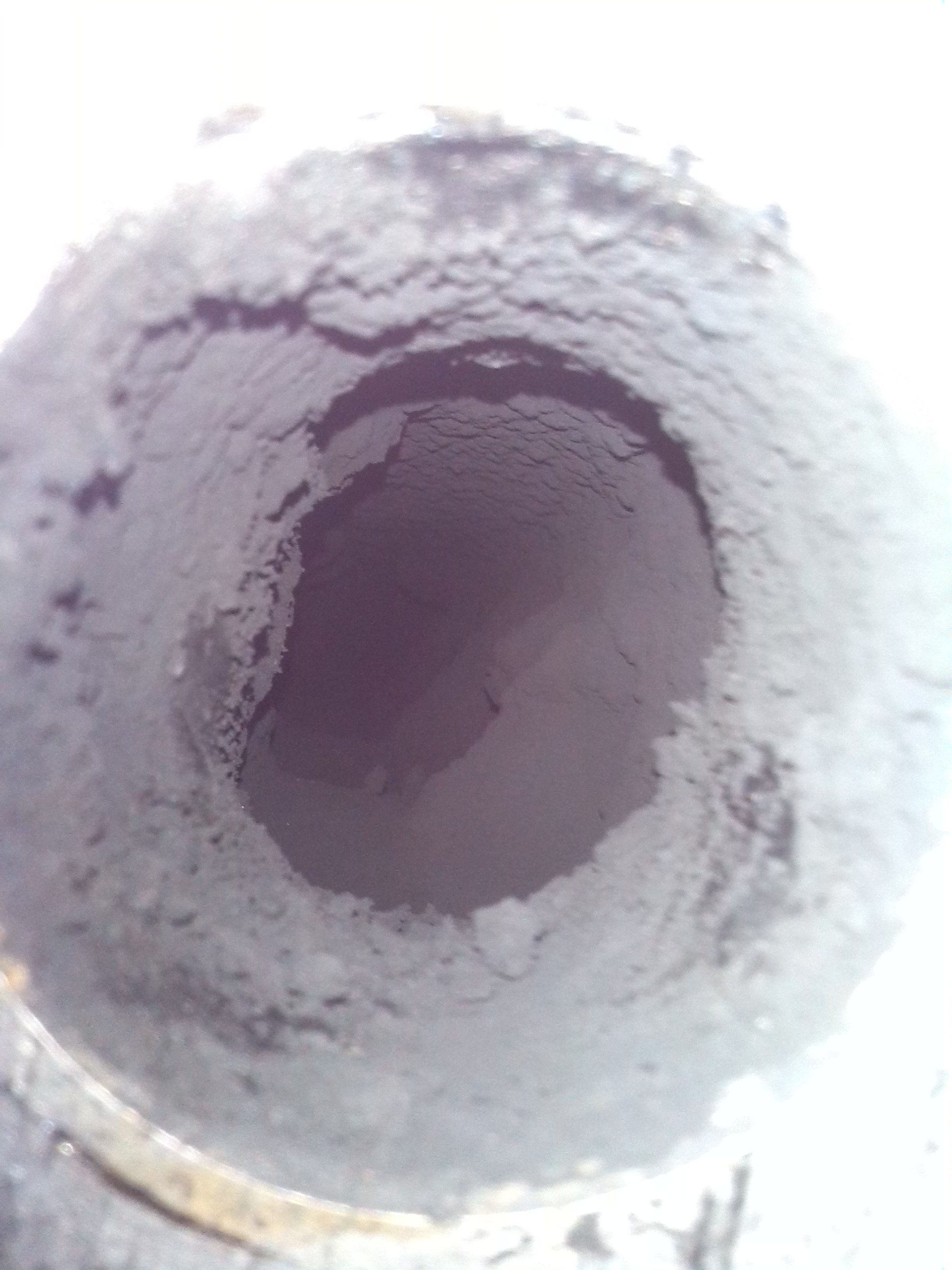

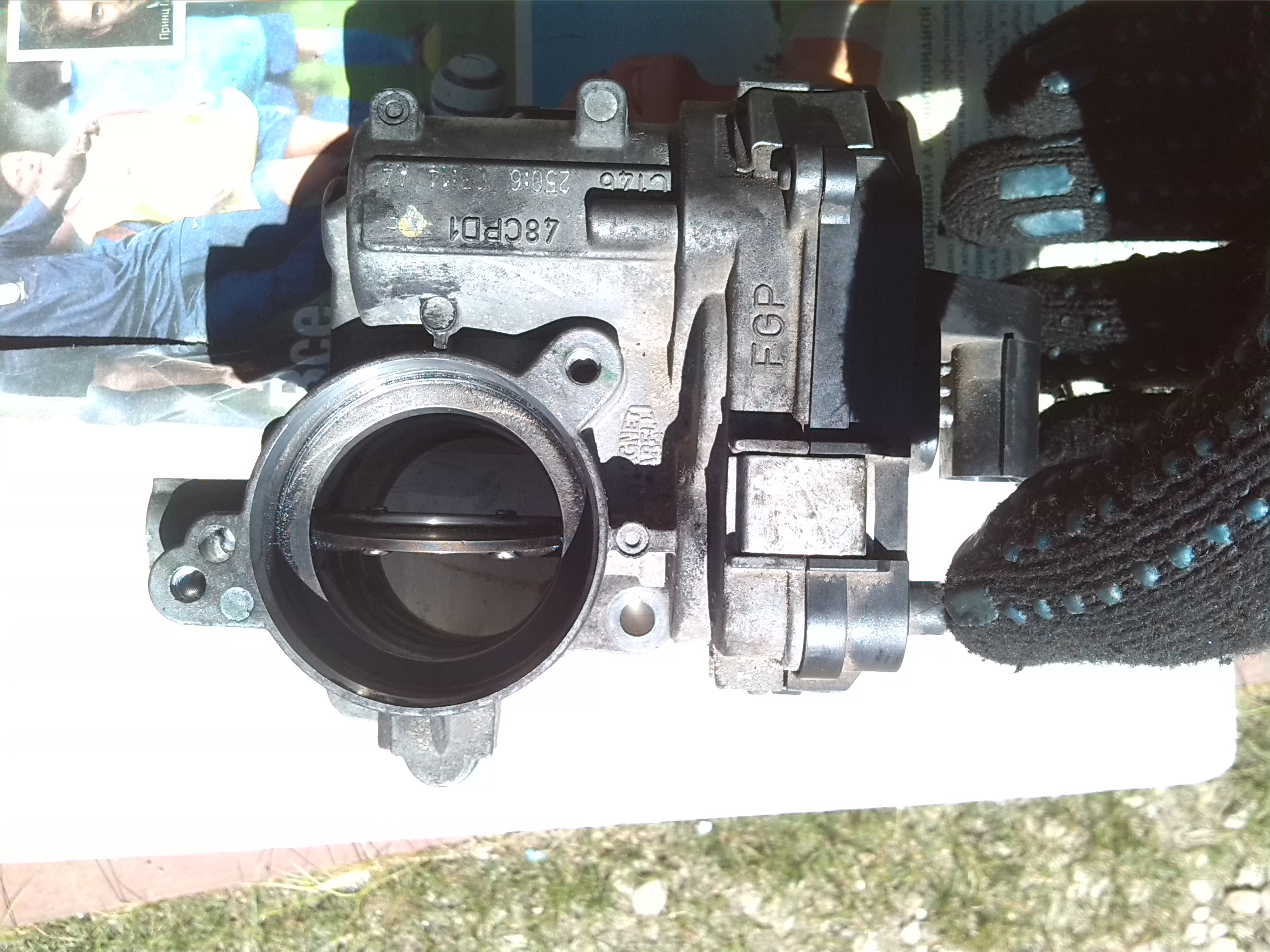

Вчера вечером перестала ехать моя Зафирка. Машина заводится но тяги нет и черный густой дым с выхлопной трубы. Ошибки на момент проблемы "педальным методом" 227956 , 038008 , 242F75 , 24520F . Сегодня сходил в гараж, снял клапан ЕГР почистил и смазал, снял и почистил датчик воздуха пока не заводил. Интересует такой вопрос:
1. Надо ли чистить еще что то ?
2. Как самостоятельно можно запустить очистку сажевика без опкома?
3. Лучшее решение моей проблемы удаление сажевика и перепрошивка ?
Заранее Спасибо.

Сообщение от Motoblok Посмотреть сообщение
...Машина заводится но тяги нет и черный густой дым с выхлопной трубы....Как самостоятельно можно запустить очистку сажевика без опкома?...
А мне кажется, что черный дым - пошла регенерация
...Лучшее решение моей проблемы удаление сажевика и перепрошивка ?...
Да, это лучше чем переодически его чистить-промывать.
