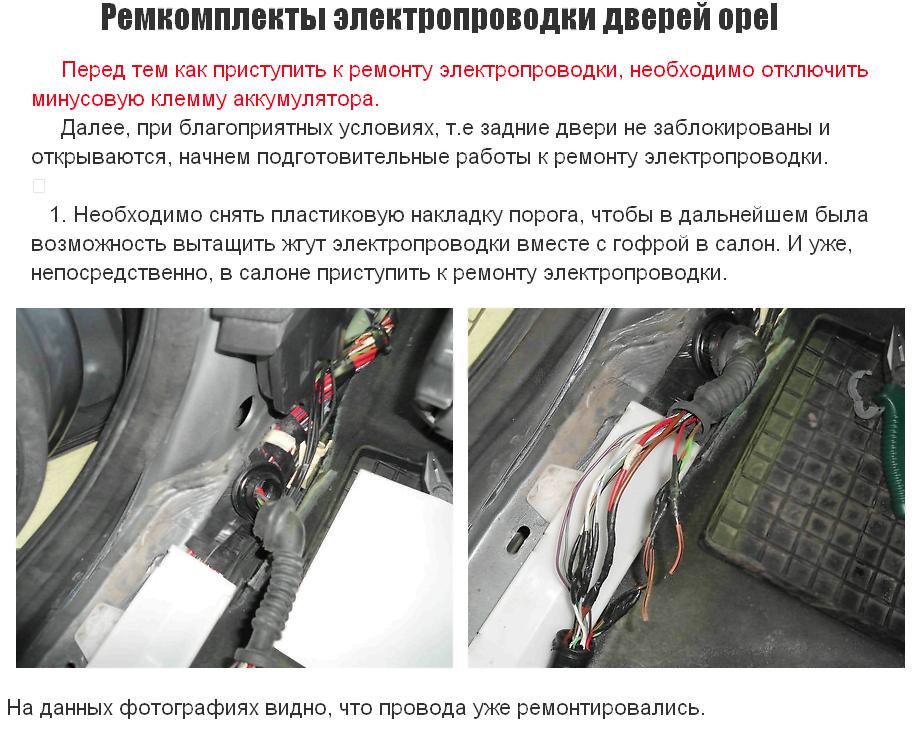

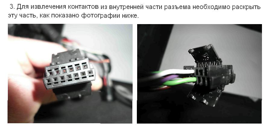

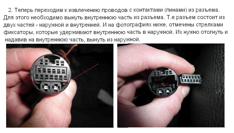

Ссылки нет, как разобрать пины смотри тут (из личного архива)
ID:	1311   Нажмите на изображение для увеличения
ID:	1312   Нажмите на изображение для увеличения
ID:	1313   Нажмите на изображение для увеличения
ID:	1314   Нажмите на изображение для увеличения
