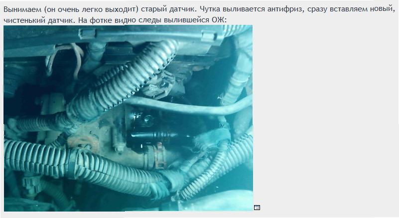

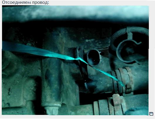

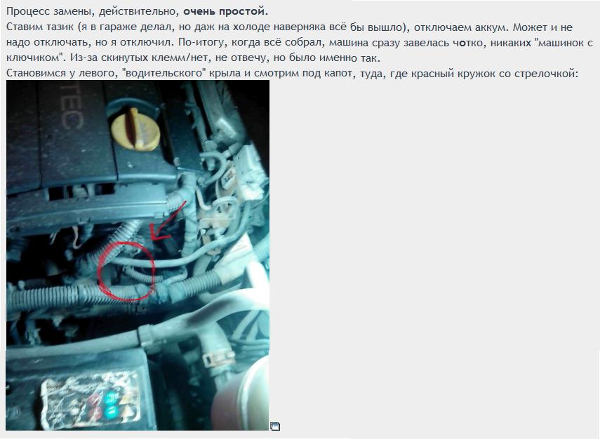

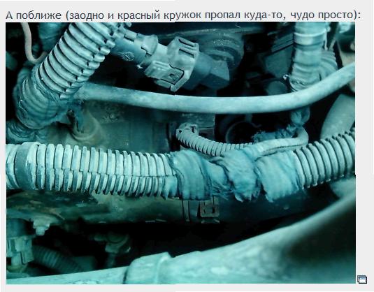

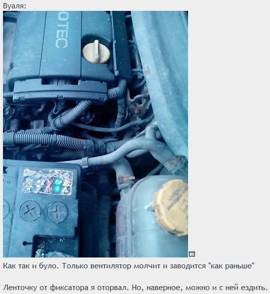

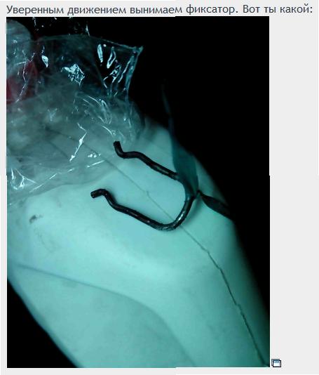

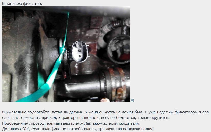

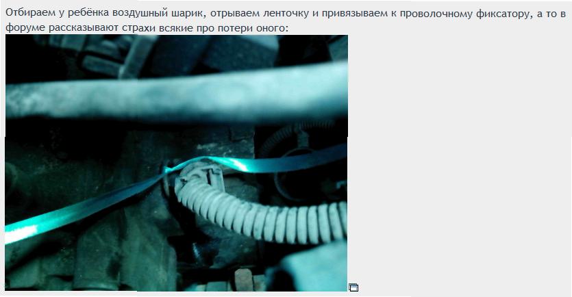

Сообщение от OPELklass Посмотреть сообщение
датчик менять жидкость можно не сливать ?
Можно не сливать, выльется самая малость, только изначально давление скинь- пробку открути закрути. А вот к стопорной скобе привязать нитку стоит - улетит не найдешь
