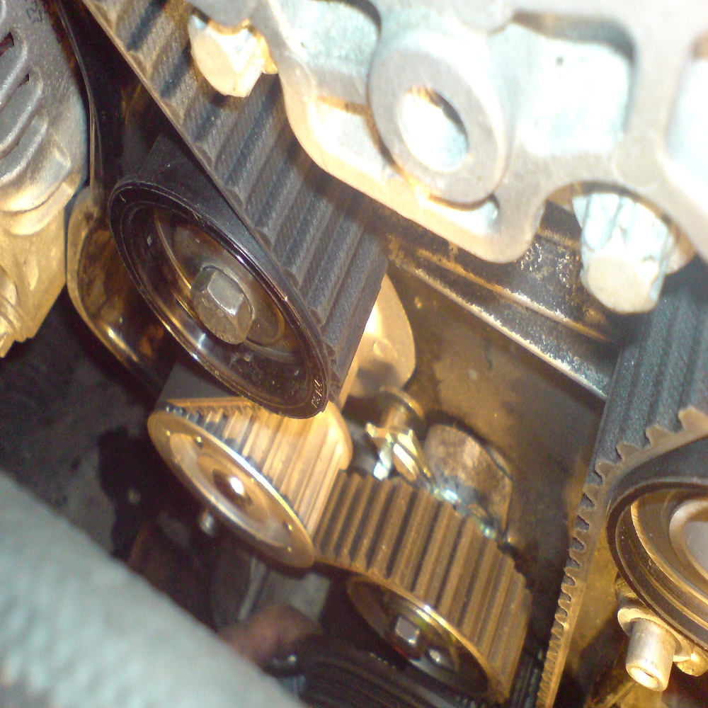

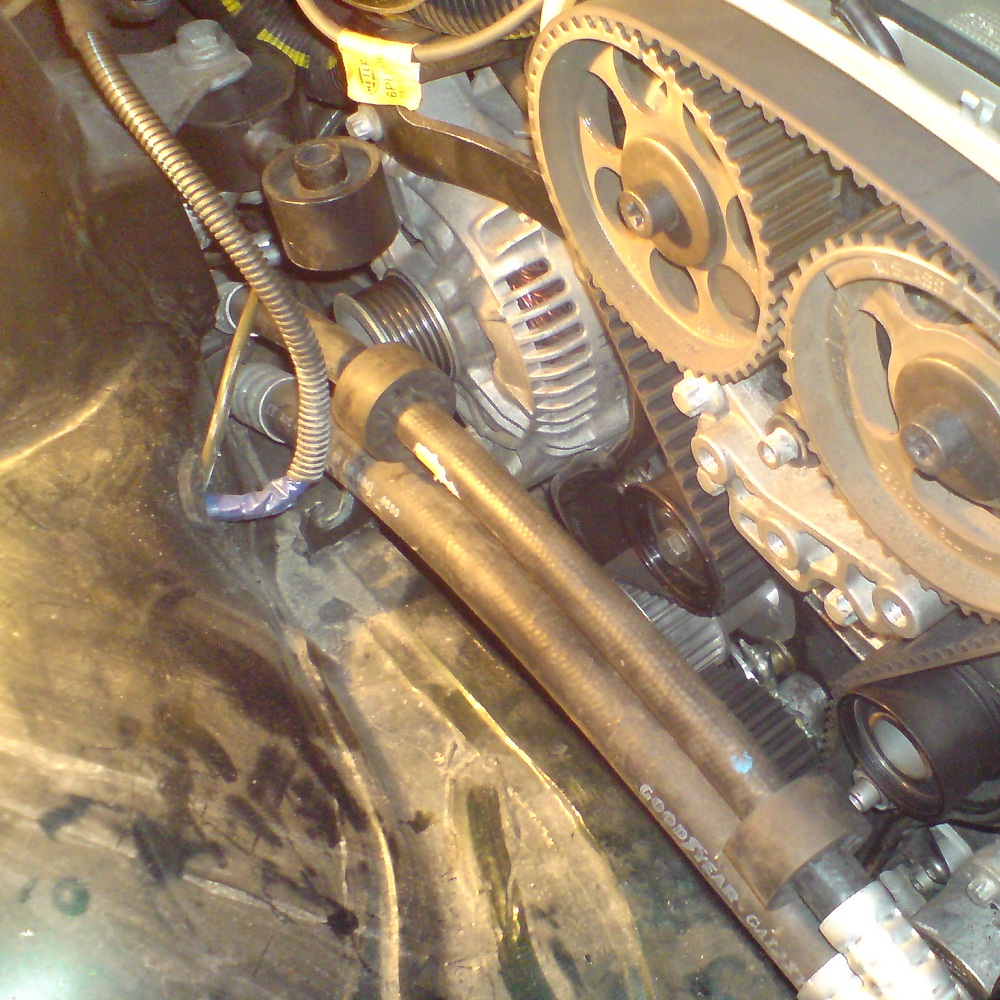

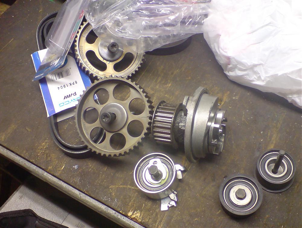

Вот недавно менял ремень ZAFIRA OPC 2.0 турбо 2002 года в гаражных условиях вот иллюстрации:

Aleksandr Galejs - извиняюсь, а нафика зубчатые колеса менял?
