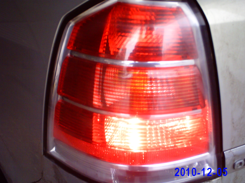

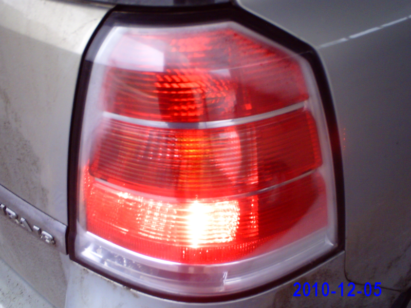

Сообщение от олег-спб Посмотреть сообщение
проблема,наверное,почти всех зафир-запотевание задних фонарей.кто знает что с этой бедой делать?может попробовать поменять по гарантии?машине чуть больше года.
Возму на себя смелость в решении этой проблемы. У меня зафираБ 3,5г.
пробег 135т.км так-что некоторый опыт имеется. Запотевание задних фонарей закономерная вещь если внимательно рассмотреть их конструкцию и схему подлючения ламп. Я сделал так-верхние габариты(стопы) переключил на противотуманки. Сейчас лето и проверить зффективность неполучится. Визуально разницы в яркости свечения между этими фонарями нет. Такая переделка позволяет существенно улучшить перемешивание подогретого воздуха и практически должна исключить запотевание. А делается это так: открываем боковые решетки в багажнике, залазим рукой чуть выше половины высоты фонаря находим разъем,сжимаем его (не сильно) сбоков и вынимаем. На разъеме, защелка смотрит вовнутрь багажника. Разбираем разъем: со стороны проводов видим 3 v-образных выступа их нужно поддеть отверткой опираясь на провода -крышка фиксатора должна открыться. Смотрим на разъем сторца -каждый вывод выглядит как буква т , берем среднюю иглу (не толстую) и засовываем в ножку т. Провода сидят плотно, поэтому не прилагая больших усилий пинцетом (удобней) или рукой тянем и шевелим нужный.Справа это 3 снизу провод черный с желтой полосой (может быть синий).Слева он 4 снизу потому-что их 5 (1 противотуманка). В левом фонаре провод меняется с первым снизу.Верх и низ считается от положения разъема стоящего на фонаре. Планирую сделать фото как-нибудь. Пока все .
На фото переделанные фонари, во время дождя,на стоянке,включен габарит.Большая часть фонаря не потеет.С частым нажатием на стоп (при движении в городе например) ситуация еще лучше.
Рекомендую подключить так: стопы-2 лампы по10 свечей,птф (стандартно) 21 свеча, все в паралель (и правая и левая).Так нагрузка на электрику увеличится незначительно, а свет от ламп значительно!Чтоб сильно не колхозить, металлические контакты,брал от ваза 10-и косичка с разьёмом на 3 контакта (мама).Будет теплее разберу пофотаю.
