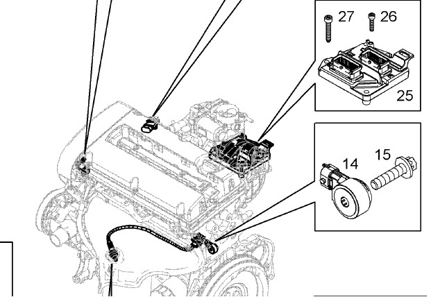

Добрый день! После поездки под ливнем машина не хотела заводиться, БК погас, а затем высветилась на дисплее буква F. Затем завелась, но после диагностики высветились ошибки: ЕСП: 020100,020200,020300,020400,023002,16003R,210300,2 10400,210870,213970,065070. Помогите кто чем может! Машина Зафира B, 2006 г.в., 1,6 МТ.

Походу большинство ошибок связано с блоком управления двигателем, возможно в разъем ЭБУ попала вода.
Еще было такое, "грамотные спецы" копались с кондеем и видимо не отключив АКБ что-то коротнули, после этого выскочило куча ошибок.
Помог OP-COM.

Сообщение от ZIgor Посмотреть сообщение
А где этот разъем?

Старый 04.08.2013, 20:48   #219
ZIgor
Регистрация: 24.11.2011
Сообщений: 192
Вес репутации: 8570
Позиция 25

Сообщение от Alhol35rus Посмотреть сообщение
У меня такая же машина того же года выпуска. После проливных дождей было почти то же самое. У меня перестали работать приборы на торпеде и рычаги управления на рулевой колонке. После дождя в процессе поездки, она не завелась.
Причина - если открыть багажник, увидите на крыше разъем с резиновой манжетой. Туда затекает вода и по обшивке она идет, как по каналу, в разъем электрики, который расположен слева в багажнике. Когда на сервисе мне все просушили, все заработало!
Кроме того, мастер сказал, что Астры и Зафиры все текут в этом месте.
После этого случая я снял обшивку крыши под этой резинкой, выдернул резинку и посадил ее на герметик. Испытания мойкой прошли, ничего не закапало. Пока наблюдаю, обшивку обратно не нацепил.
