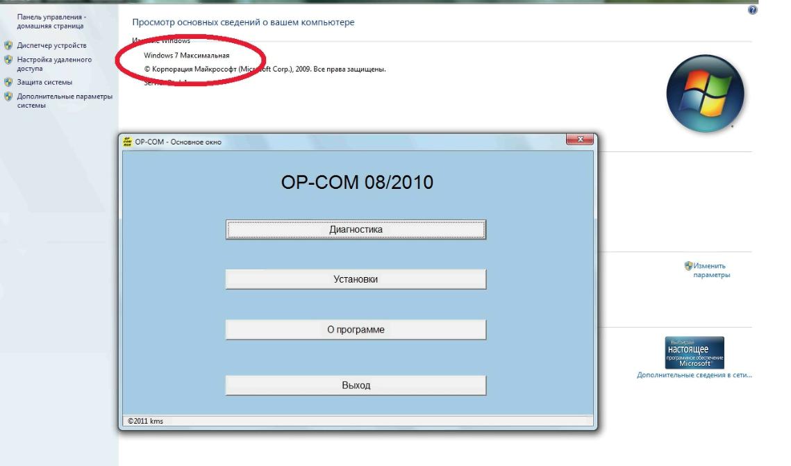

Спасибо, получил. Я понял эта версия для 7-ки не подходит?
Alhol35rus вне форума   Ответить с цитированием
Старый 15.09.2013, 14:06   #234
Вес репутации: 8095
Сообщение от Alhol35rus Посмотреть сообщение
Подходит полностью, сам только на 7 с ней и работаю (и на нотбуке и на большом)
