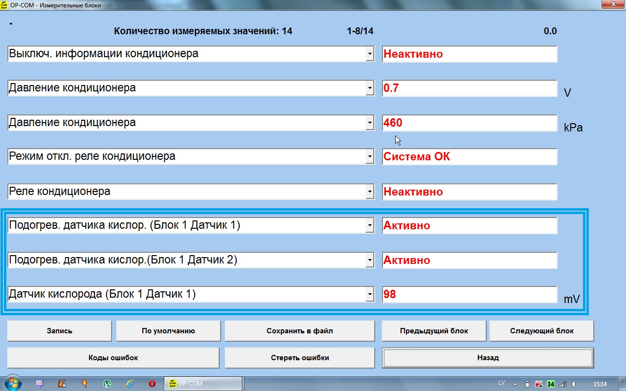

как проверить датчик лямбы который после катализатора?
Zafira B 2007г., 1,8L, изитроник F17
Марсель вне форума   Ответить с цитированием
Старый 22.11.2013, 01:30   #249
Вес репутации: 8095
Сообщение от Марсель Посмотреть сообщение
Накал тестером или Опкомом

Старый 22.11.2013, 22:20   #250
Марсель
Аватар для Марсель
Регистрация: 12.09.2010
Сообщений: 43
Вес репутации: 1951
Марсель на пути к лучшему
Отправить сообщение для Марсель с помощью Skype™
Замерил на белых проводах есть питание (12-14В) а на сером и черном (3,9-5,0в) это нормально.
