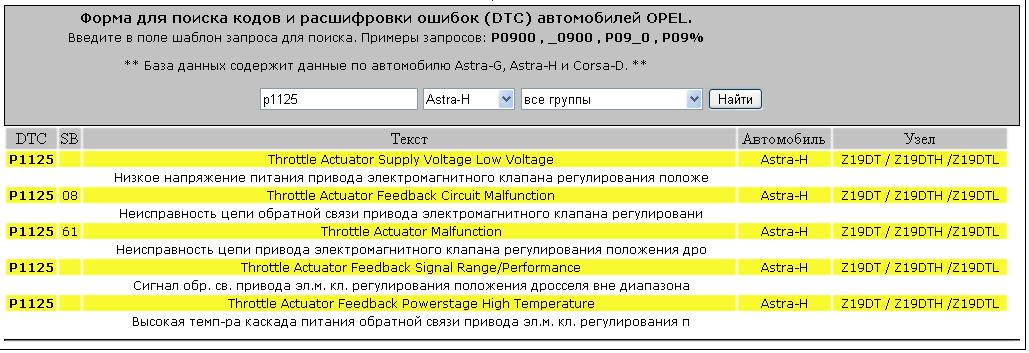

у меня получилась ошибка ecn 000156, ecn 000175 и 112521. Это что???
Старый 12.03.2014, 13:11   #265
По умолчанию неисправности зафира 1,9
помогите пожалуйста разобраться: у меня получилась ошибка ecn 000156, ecn 000175 и 112521. Это что???
Старый 12.03.2014, 16:20   #266
Вес репутации: 8085
Незарегистрированный;18449]помогите пожалуйста разобраться: у меня получилась ошибка ecn 000156, ecn 000175 и 112521. Это что??

Старый 13.03.2014, 16:15   #267
Там же написано: "** База данных содержит данные по автомобилю Astra-G, Astra-H и Corsa-D. **", а у меня зафира.
И у меня ошибки "enc" и нулей много, а там буквы "Р", "В".
Старый 13.03.2014, 19:35   #268
Вес репутации: 8085

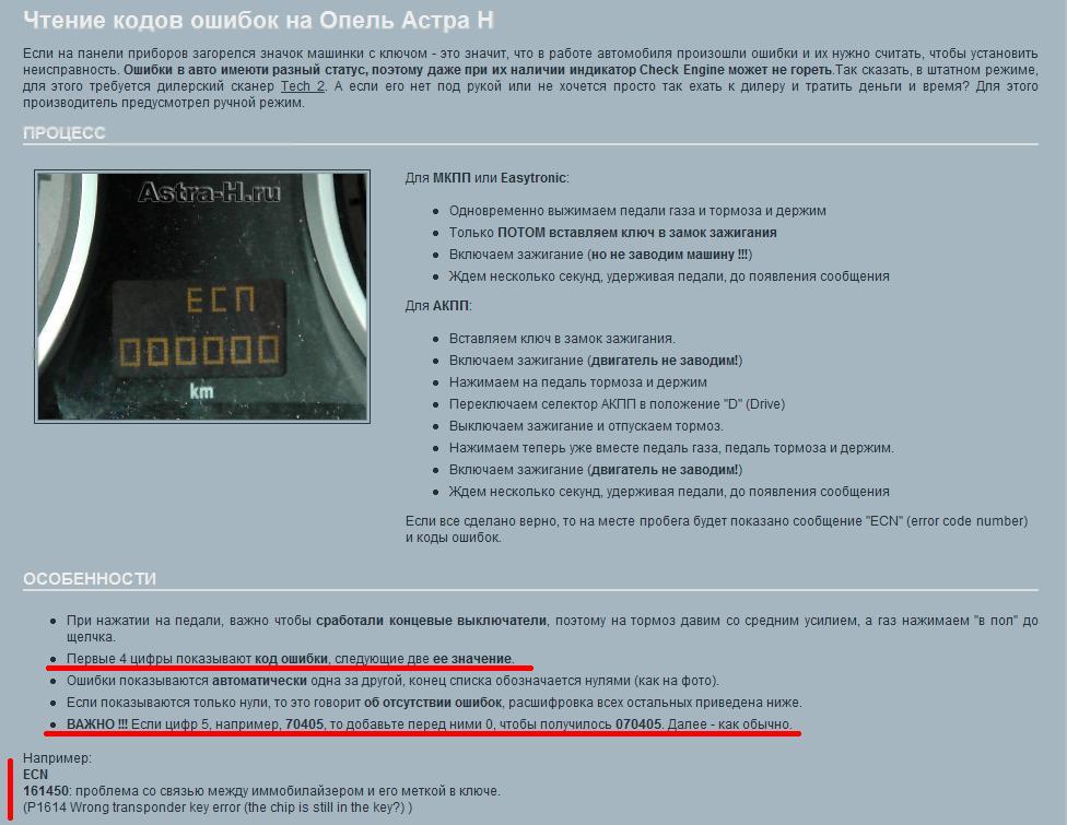

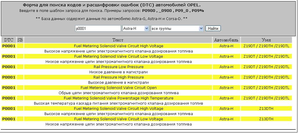

Astra-H и Zafira-B имеют очень много общего, у них даже сервис мануалы одинаковые.
О том как расшифровывать ошибки здесь на форуме писалось и не раз. Учимся пользоваться кнопочкой "Поиск"

ecn-Это не ESP как многие думают,а сокращенное Error Code Number.Просто подставь самостоятельно перед Четырьмя первыми цифрами буковку Р и получишь код ошибки.Система ошибок OBD-2 вообще подходит для многих автомобилей, не только для опеля(для ВАЗ-ов не подходит,у них другие коды).

Спасибо. Вроди разобрался - пока носом не тыкнеш не доходит)
Ошибки ясны (ну почти ясны) будем исправлять.
