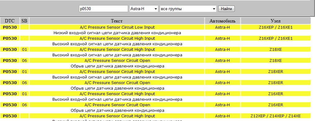

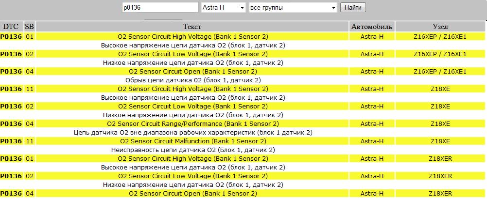

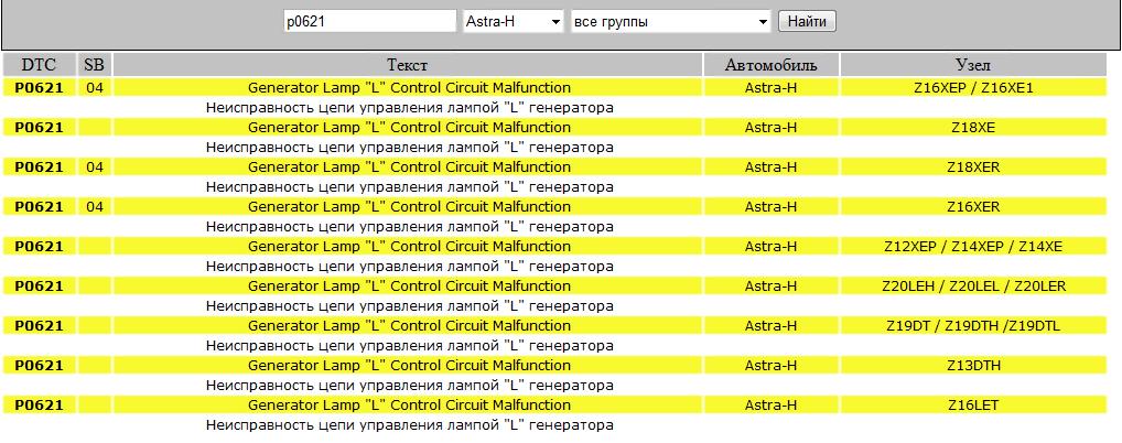

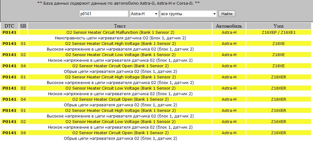

Помогите, пожалуйста расшифровать результаты самодиагностики:
13607, 14100, 53003, 62108
Очень надо поскорей!
Заранее спасибо.
А самому пальчиками по клаве постучать никак?
1)Лямбда зонд, 2)проверить заправку кондишки, 3)проверить лампочки и зарядку
ID:	950   Нажмите на изображение для увеличения
ID:	951   Нажмите на изображение для увеличения
ID:	952   Нажмите на изображение для увеличения

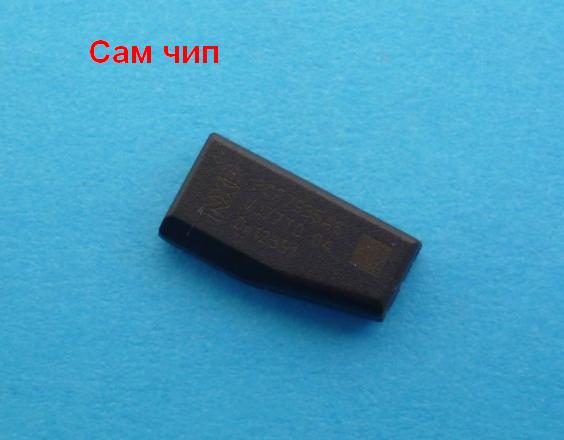

Решение такое: разобрать ключи и убедится, что чипы-микросхемы на месте, ну и как писали выше глянуть на состояние кольца-катушки в самой колонке. Если все внешне тип-топ, то в сервисе, либо самому (с помощью OP-COMа) отвязать и по новой привязать ключи к иммобилайзеру.
тогда если можно выложите фото разобранного ключа с указанием где на нем чип и колонки без кожуха с катушкой, ну или ссылку где это нарыть

Сообщение от Petr Efremov Посмотреть сообщение
...фото разобранного ключа с указанием где на нем чип и колонки без кожуха с катушкой...
Ключ не родной (от Вектры, кнопки не горизонтально, а вертикально), но суть понятна. Тоже и с колонкой, где смотреть понятно
