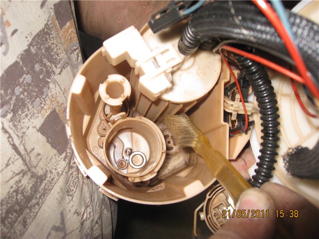

Печаль Топливный фильтр на зафире Б 1.6 Z16XE1
Подскажите кто сталкивался. Как поменять топливный фильтр На ЗафиреБ Z 16 XE1? Он меняется вместе с насосом, или всетаки его можно заменить отдельно? С насосом дороговато

Старый 02.10.2013, 11:02   #25
Вес репутации: 8095
Сообщение от Ярослав Слипченко Посмотреть сообщение
Как такового фильтра нет, есть стакан с мелкой сеточкой. Промывается и прочищается элементарно зубной щеткой

Старый 02.10.2013, 22:26   #26
По умолчанию Топливный фильтр.
У МОЕЙ ЗАФИРЫ ПРОБЕГ 117000. НЕ ПОДСКАЖЕШЬ НАДО ЛИ МЕНЯТЬ НАСОС, ИЛИ ЧИСТИТЬ СЕТОЧКУ, ИЛИ ПОКА НЕЛЕЗТЬ ТУДА?

Вес репутации: 4567
А что есть какие-нибудь нехорошие симптомы?(не разгоняется на повышенных оборотах,как-будто кто за жопу держит.Отпускаешь педаль немного,вроде как поехала).Если нет,то и не суйся.Но если охота бак снимать,можно и слазить,сеточку почистить.
Старый 03.10.2013, 11:15   #28
Вес репутации: 8095
Зависит, чем заправляешь (качество бензина). Я весной менял себе бак (90т.пробег), так сетка как из магазина, идеально чистая была
