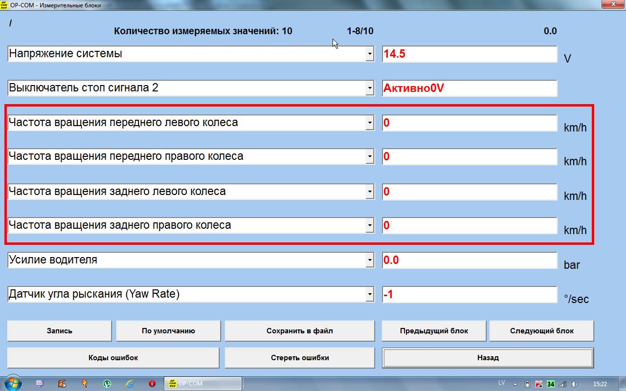

Работу датчиков можно проверить OP-COMом-вывесив колесо и покрутив рукой (напарник смотрит по прибору), по крайней мере можно вычислить неработающую цепь датчик-разъемы-проводка

Новую левую переднюю ступицу ставил с датчиком или датчик переставлял с родной? Ошибка могла сидеть в памяти уже давно и с АБС никак не связана.
Диагностикой можно проверить все датчики (как - писал в сообщении #23)
