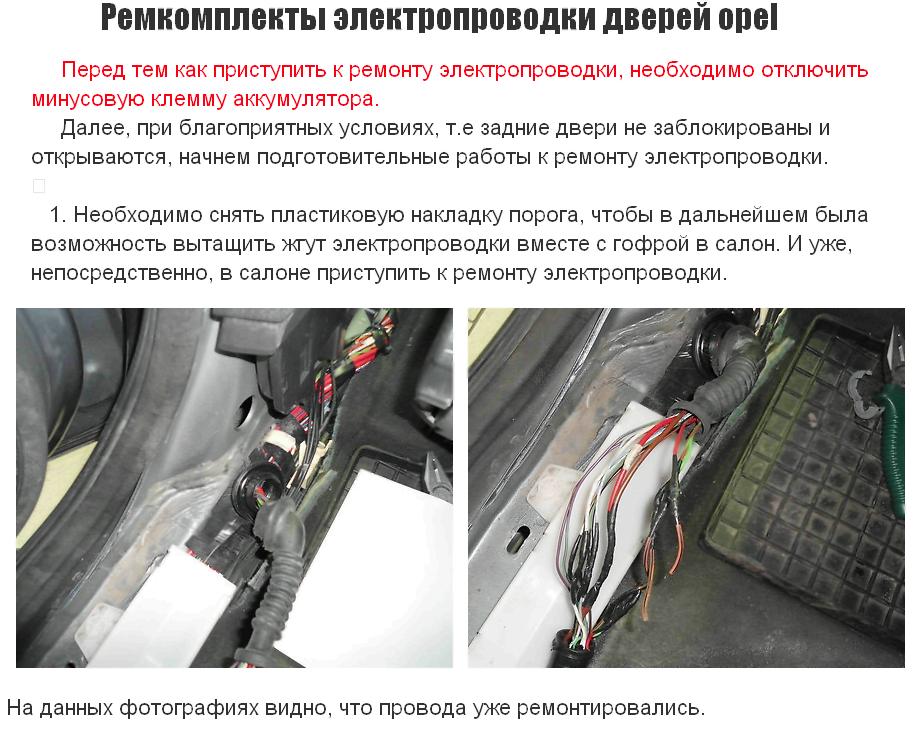

парни левая задняя дверь незакравается с центрального замка . и неоткрывается из нутри . что может быть . как устранить ?
Старый 25.05.2014, 23:59   #25
Вес репутации: 4571
Провода в гофре проверь,это что с брелка не закрывается.А изнутри....надо дверь разбирать и смотреть по месту,может тросик слетел,может сам замок не работает.Для сравнения можно правую заднюю дверь разобрать и посмотреть как там всё устроено...
Старый 26.05.2014, 10:27   #26
to ВалерийК
100% проводка в гофре двери

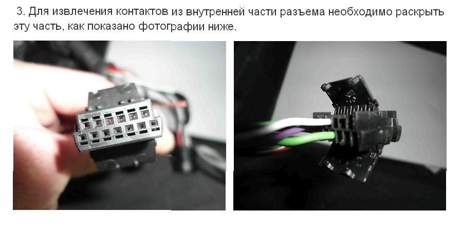

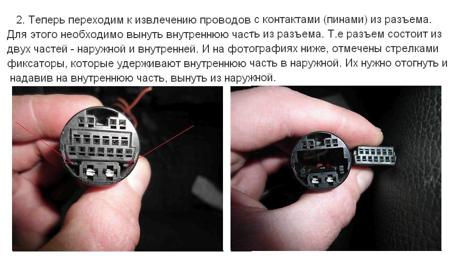

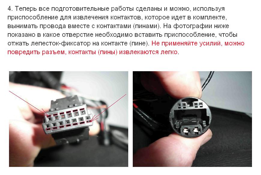

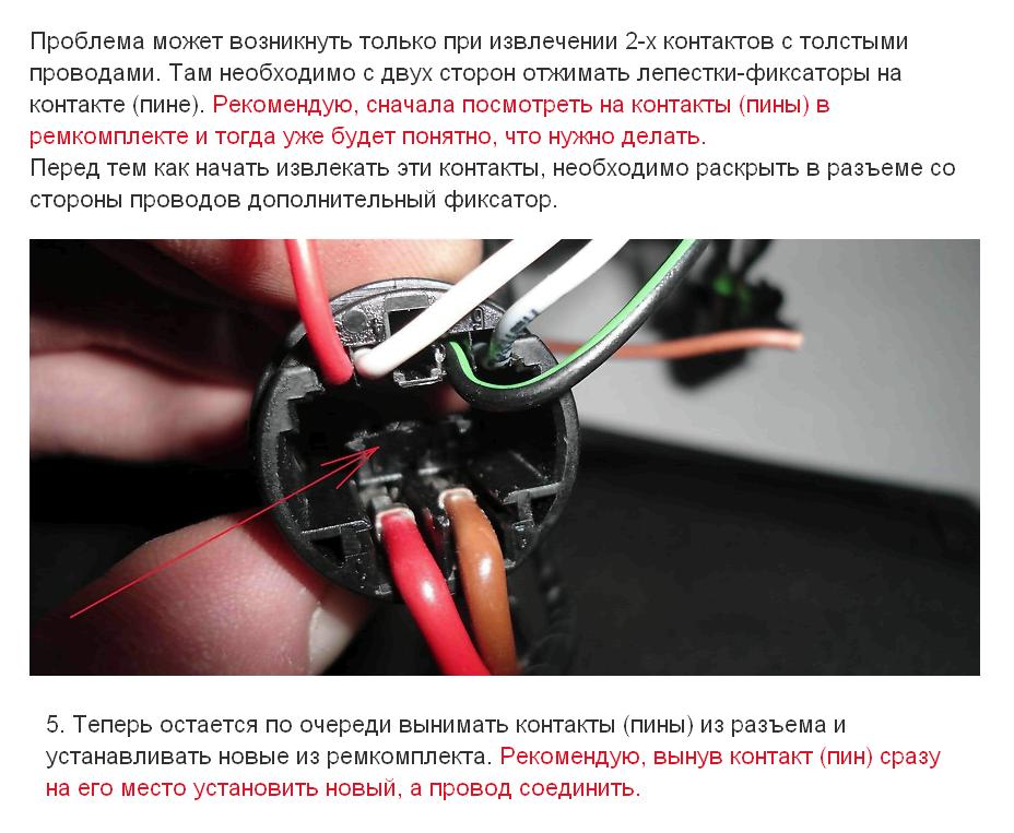

Старый 26.05.2014, 14:37   #29
Поиском тут по форуму пошарь, я и другие как то подробно описывали как и чем можно ремонтировать . Для наглядности кидаю картинки, то что было в архиве, ну это сильно много разбирать надо. Я изнутри не разбирал, лишь сжимал гофру и впаивал куски акустического кабеля (очень мягкий и многожильный).

спасибо дружище . гофра я так понял вынемается из двери и салона .
