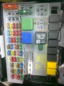

Всем доброго дня.Перестал работать кондей.Не включается.Вопрос,что за зеленое реле находится в блоке предохранителей?Греется оно.Нажмите на изображение для увеличения
