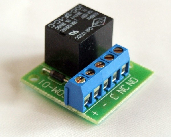

Сообщение от opel-oleg Посмотреть сообщение
Я тута репу почесал....
Ну, не знаю, во первых не 20...50 а до 200 мА....
А покажет ли контроль если вдруг основная лампочка перегорит? Или она реле будет принимать за лампочку?
И обратный диод к реле было бы очень не плохо повесить.
Да и вообще через ключи транзисторные...
Так ты возьми не сильноточные автомобильные, а радиотехнические реле, типа что стоят в сигнализациях или те, что ставят электрики в щитки на управление (типа того, что на картинке, только проверить ток коммутации). Народ ставит и радуется. Если взять мощное реле 0,2А, то это будет порядка 10% тока лампочки, может "прокатит", а может и нет, надо тогда проверять работу БК. С транзисторами все будет гораздо геморойней У светодиодных ламп характеристики еще "сыроваты", а ценники сильно завышены.
