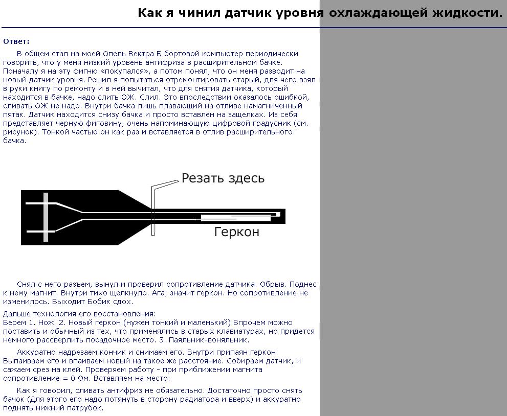

Неохота покупать новый датчик уровня охл жидкости.Может кто-нибудь знает как его обойти,чтоб не вылазила табличка"Мал уровень ОЖ"?Пробовал просто вытащить разъем из расширит. бачка,табличка всё равно вылазит.
Старый 27.03.2017, 01:42   #24
Вес репутации: 8095
Датчик - геркон, в поплавке магнит. Датчик снизу снаружи на дне. Сняв разъем должно пропасть сообщение.

Проверил свой датчик уровня ОЖ-работает,геркон,на снятом датчике, при подносе магнита замыкается.Значит виноват поплавок в бачке.Я так понял,что когда уровень нормальный,то геркон замкнут,табличка не вылазит,а когда уровень уменьшается,поплавок с магнитом опускается,контакты геркона размыкаются и вылазит табличка "Мал уровень ОЖ".Тогда я взял и вставил перемычку в разъем,который подходит к датчику ож(т.е геркон,как бы замкнут) и табличка на дисплее не стала вылазить,но перестал включаться вентилятор на радиаторе,из-за этого чуть не вскипятил движок.Вытащил перемычку-всё снова заработало нормально.В чем дело?

Геркон нормально разомкнут, при подносе магнита замыкается. У вас либо геркон не работает, либо поплавок с магнитом утонул.

Да внимательно! Просто замкнув геркон на постоянку мозги машины переходят в аварийный режим (нет охлаждайки) и какие еще фокусы могут при этом выкинуть (в виде отключения пропеллера или пропадания сигнализации об уровне)) только богу известно.
P.S. Снять геркон и проверить работу дело 5 минут. Проверить работу поплавка дело 10 минут.

В первых строчках моего поста написано,что я снимал датчик и проверял геркон,он работает.А с поплавком что может быть?
Старый 22.04.2017, 22:56   #30
Вес репутации: 8095
Поплавок теряет герметичность, набирает жидкости и тонет. Не разборный, меняется вместе с бачком-расширителем.
P.S. проверить работу поплавка можно грушей, отсасывая-заливая охлаждайку
