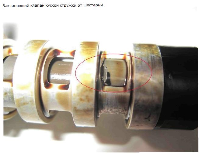

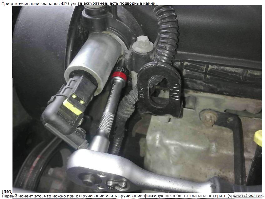

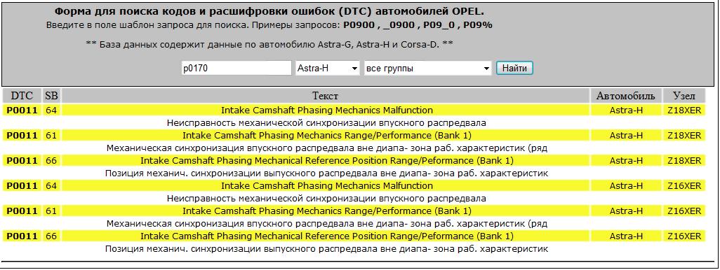

Спасибо Сделал диагностику Клапан изменения фаз газораспределения выпускной забит Буду пробовать чистить Масло менял в ноябре, наверное попал на подделку Промывка двигателя поможет интересно или разбирать?
Старый 28.02.2015, 20:39   #303
Вес репутации: 8095
Вытащи клапан (один винт звезда Е8) и промой его хорошенько. Только сеточку фильтра не удаляй (как советуют некоторые). А то закусит мелкую опилку и шток заклинит. Откручивай аккуратно.

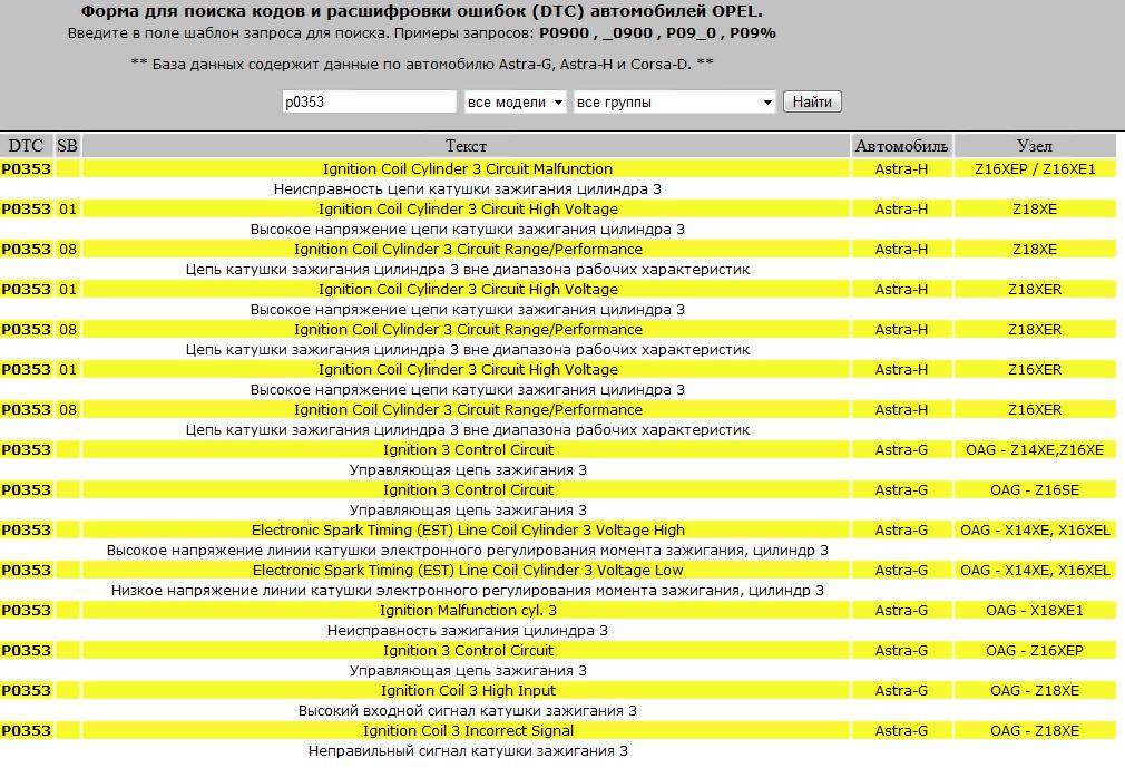

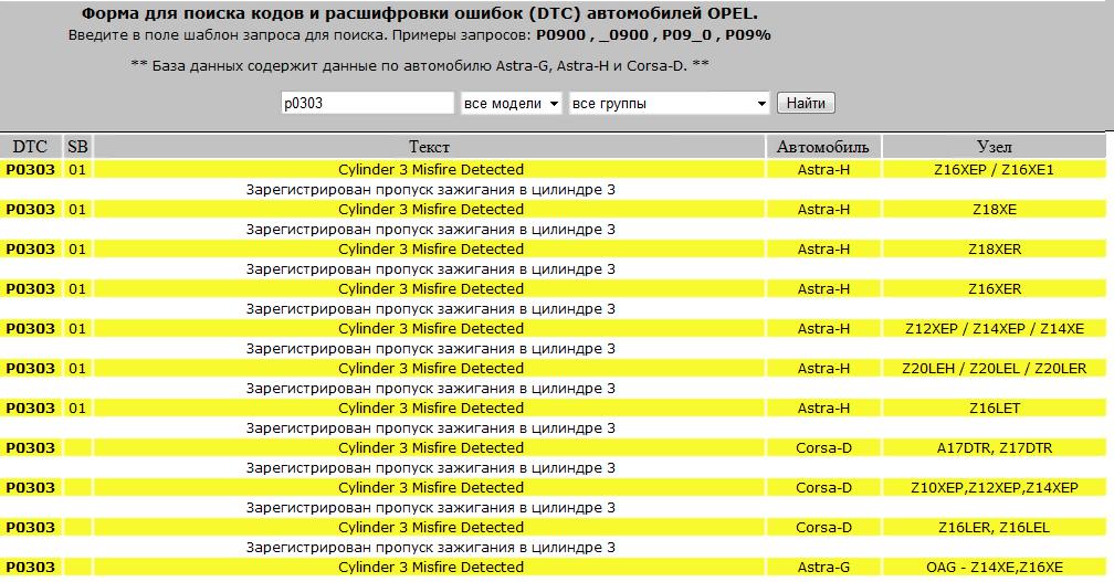

Зафира 2008 XER18
При долгой езде начинает троить двигатель и появляется чек, глушу машину чек не пропадает машина не троит. После долгой стоянки чек вообще пропадает. Что это? Катушку менял месяца 4 назад.
Ошибки: 030301;035408;035308;059761

Проверяй свечи, катушку, термостат[/QUOTE]
Пишет ничего не найдено.
А термостат может выдавать такое поведение авто?

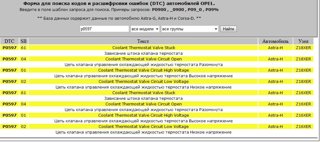

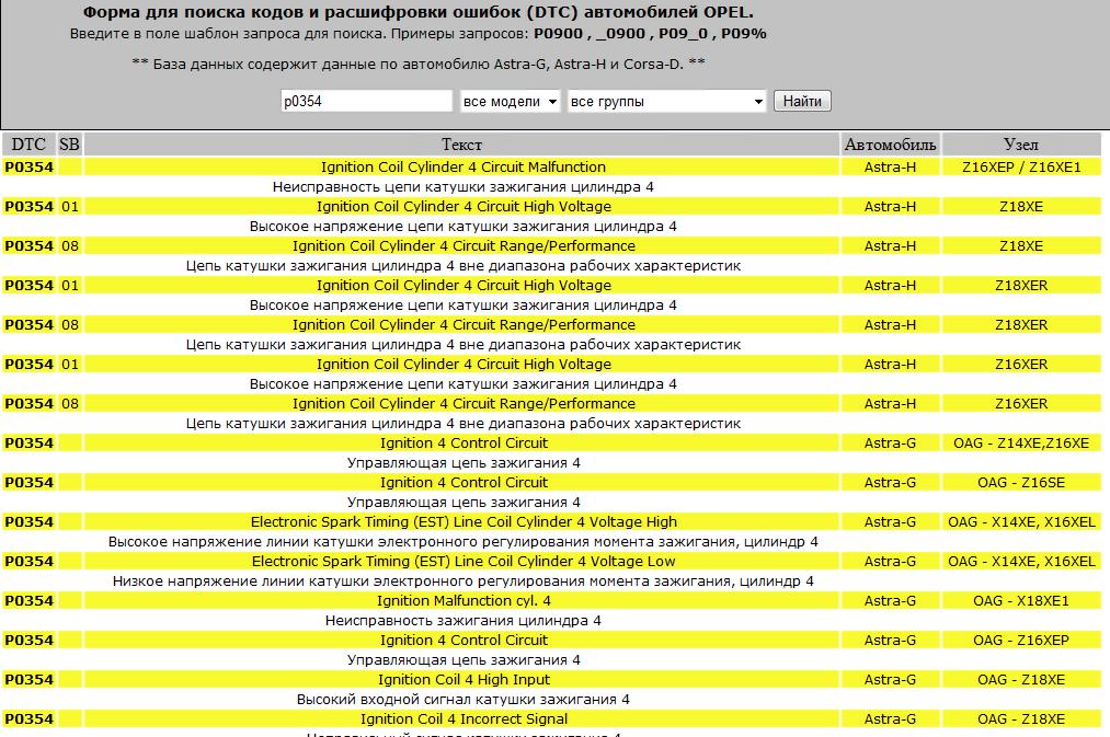

1.)Ну так вводить надо правильно, тысячу раз уже писали как - две последние цифры (порядковый номер ошибки) отбрасываем, спереди ставим "P".
2.) термостат врядли, но по ошибкам пробился.

Р-0597 термостат под замену,скорее всего на тарелке резинка развалилась.
Спасибо.
А что может вызывать такие ошибки? С термостатом я понял. но остальные ?

Р-0303 пропуски зажигания в 3 цилиндре:
1 либо свеча
2 либо на модуле зажигания пробит сосок на 3 цилиндре
3 проводка повреждена
4 мозги неисправны.
P-0353,P-0354-цепь катушек цилиндра 3 и 4 вне диапазона рабочих характеристик:
1 неисправен модуль зажигания
2 проводка
3 мозги
Катушку(модуль зажигания) какой ставил?сдаётся мне что не хочет она правильно работать.Дело может быть ещё в плохом контакте разъёма или повреждённой проводке,всё проверять надо.
