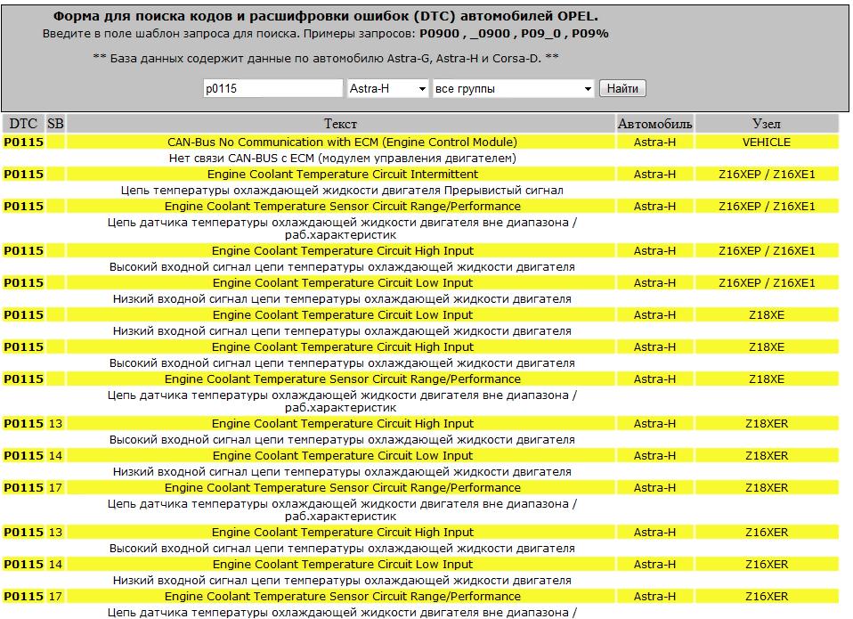

Сообщение от sd600el Посмотреть сообщение
...подскажите что за ошибки не могу нигде найти ECN 011515,...
Не могу или НЕ ХОЧУ??? Первую ошибку тебе пробил, остальные уж сам давай
Тип файла: jpg P0115.jpg (174.5 Кб, 3005 просмотров)

[QUOTE=xvovanx;20177]Не могу или НЕ ХОЧУ??? Первую ошибку тебе пробил, остальные уж сам давай
Спасибо,вроде разобрался. Оказывается пробило катушку зажигания на втором цилиндре. Отремонтировал катушку с помощью поксипола и троить перестала. Буду теперь с остальными ошибками разбираться)))
