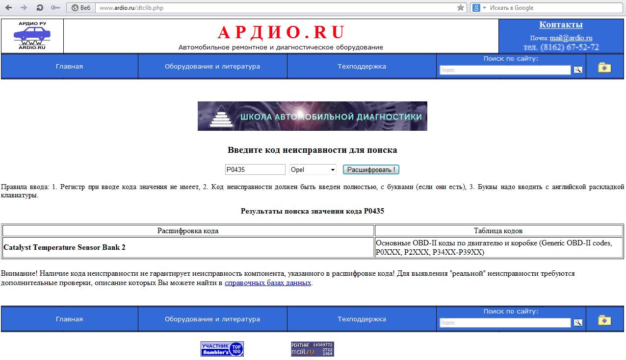

подскажите что за ошибка 43507 ??? не могу ни где найти расшифровку.
А поднять глаза выше на предыдущее сообщение ... по первой же ссылке видно что за беда...
