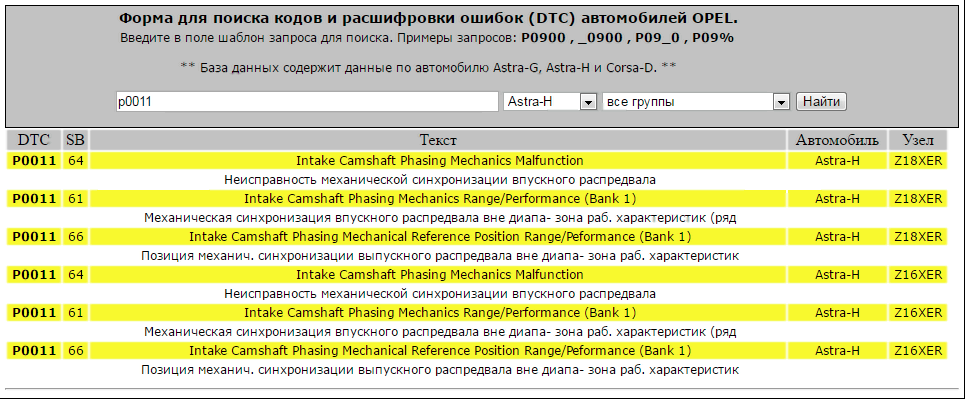

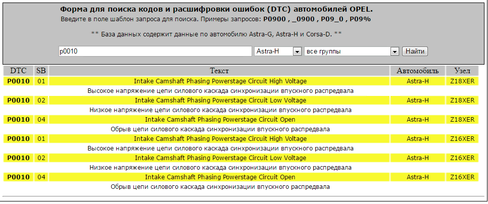

Старый 21.06.2017, 23:53   #347
Вес репутации: 8095
Сообщение от Алексей Дворецкий Посмотреть сообщение
Добрый день ребята подскажите Опель зафира 1.7 81 kw выбило ошибки 200257;010028;011001;0110027;010027; заранее спасибо
А самому кнопочками...

Валы тут не при чём, у него ошибки по расходомеру воздуха,такое ощущение разъём снимался на работающем моторе .А вторая-сажевый фильтр
