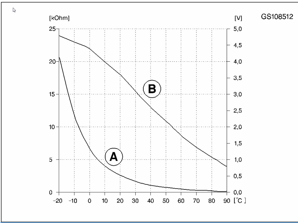

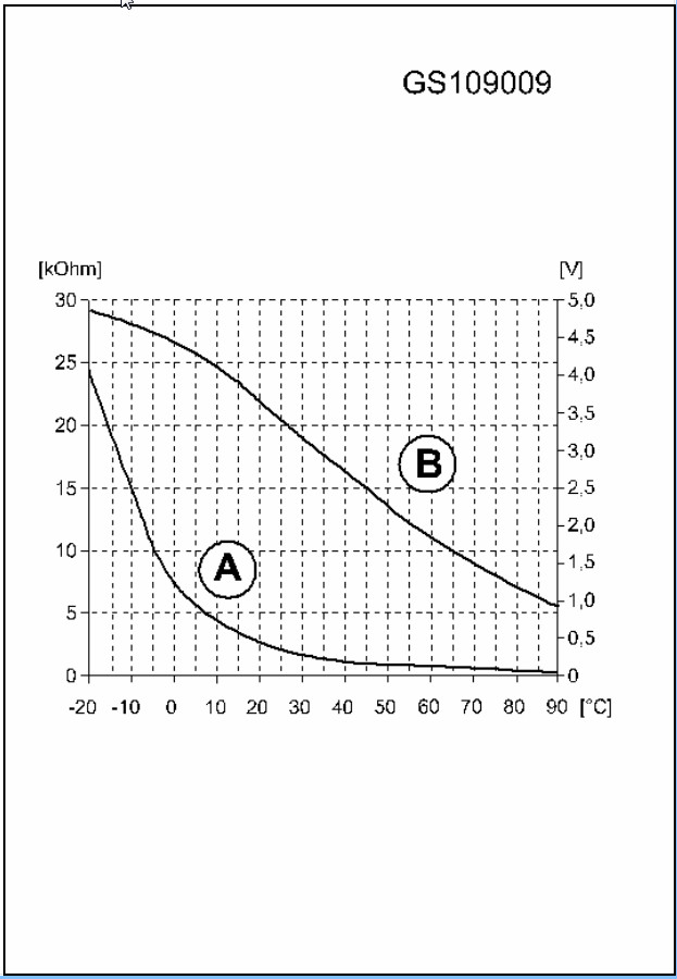

ZAFIRA_B(Z18XER, Simtec75, 2007)Перестал включаться вентилятор охлаждения. Сканером включается. ОЖ закипает. Датчики температуры ОЖ - исправны. Чтобы это значило?
nefino вне форума   Ответить с цитированием
Старый 05.02.2017, 13:13   #36
Сообщение от nefino Посмотреть сообщение
...Датчики температуры ОЖ - исправны...
Как вы это проверили?
Старый 05.02.2017, 15:52   #37
nefino
Аватар для nefino
Регистрация: 05.02.2017
Сообщений: 12
Вес репутации: 1141
nefino на пути к лучшему
Напряжение-сопротивление при различной температуре. Сканером и вручную. Сравнение - соответствие графикам из TIS2000

Датчик-блок управления-вентилятор. Что-то из этого глючит. Датчик проверяли, вентилятор рабочий, тогда все стрелки на блок управления.
По приборке- на 100% не уверен, так как сам не менял, но думаю, что меняется просто (только пробег выставить как в мозгах мотора).
