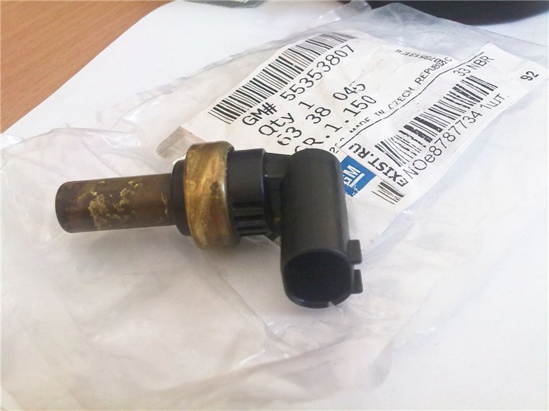

Спасибо! Ну если из него капает может быть проблема в нем? Может из за него не включаться вентилятор?
Если есть тестер, замерь его сопротивление. Нагревая зажигалкой, смотри за показаниями. Должно уменьшаться сопротивление от 2460 Ом при нагреве (при ~500 Ом вентилятор включается)

Это конкретно не наш датчик по параметрам, но метод проверки идентичен

Старый 04.12.2012, 01:30   #33
Напрямую сам вентилятор не проверял?
P.S. чаще из-за неисправного датчика вентилятор наоборот - работает все время и машина тупит.
Вот тебе еще инфа для тренировки рук
63 38 046 - термодатчик в радиаторе
63 38 045 - термодатчик в термостате (обведен красным)

доброе утро! так значит дело может быть не только в датчике! наверно лучше все таки поехать найти здесь диагностику

Беда может быть в датчиках, в вентиляторе, в эл.цепях, ....
Я бы первым делом всетаки проверил бы сам вентилятор, подав ему на разъем питание

добрый вечер! нашел сегодня дилера опель на кавминводах отдал машину на диагностику через пол часа вышел мастер сказал что вентилятору пришел конец и что совершенно случайно у них как роз есть такой же вентилятор и что ремонт с заменой будет стоит 9000р не знаю правда ли это и что делать платить и ставить новый поверив им на слово или все же проверить самому вентилятор

Что-бы быть уверенным на все 100, надо проверять самому, либо с независимым электриком.
