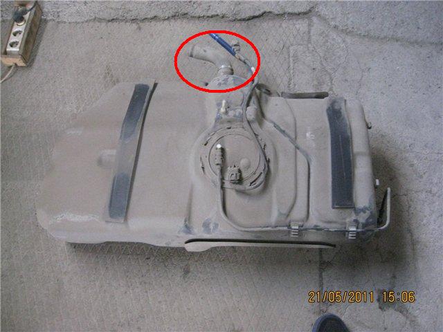

Никто не пишет,как слить бензин с бензобака.Если 20-30 или даже 10 литров снимать,а тем более ставить тяжело.Есть пробка сливная?
Старый 16.06.2016, 15:34   #42
Вес репутации: 8095
Нет пробок. Можно открутить патрубок заливной горловины, вставить нетолстый шланг через клапан и слить
Название: Demontaz baka_7.JPG
Старый 17.06.2016, 22:45   #43
Патрубок на баке нужно отсоединить и тонким шлангом слить. Иначе ни как.В патрубке бака перегородка крестом.Шланг как на насосе для колёс подойдёт.Если с электричеством дружишь то можно подключит насос на прямую через разъём и скачать отсоединив фильтр. Плохо что насос включается только вместе со стартером.На Ауди-80 там отсоединил шланг подачи топлива от системы.включил зажигание и насос сразу качает без работы стартера.Здесь же гемор сделали.
