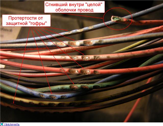

Сообщение от Сергей040984 Посмотреть сообщение
...а целостной проводки не смотрел,но если бы был обрыв,то на диагностике он должен же быть виден?или нет?
А я бы проверил, вот такое никак не диагностируется, а работать машина нормально наотрез отказывается...
