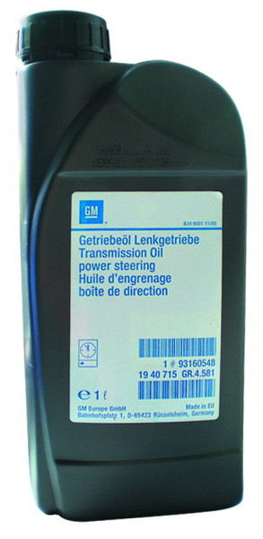

Сообщение от андрей32 Посмотреть сообщение
Спасибо за подсказку!
Жижу какую лить, тормазуху или же масло какое-то?
В электрогидроусилитель лей специальную, никакой тормозухи
Название: EGUR zidkostj.jpg
