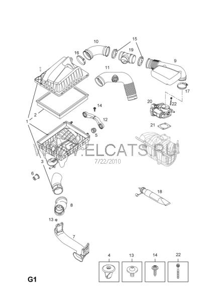

Сообщение от Леха сургутский Посмотреть сообщение
Вчера почистил датчик температуры воздуха, расход с 9-9.5 литров упал до 8
Это тот который в районе радиаторной решотки? или есть ещё где?
Opel Zafira B Edition ''111 Jahre''
1.8 ECOTEC®, 103 kW (140 PS) 5МКПП
06.2010г.
jakovru вне форума   Ответить с цитированием
Старый 22.07.2010, 17:06   #73
Вес репутации: 2774
Под номером 19. У меня он находится за воздушным фильтром. Еще его называют датчиком расхода воздуха. Там внутри находится датчик, похожий на капельку, руками его не стоит трогать. Чистится очистителем карбюратора
