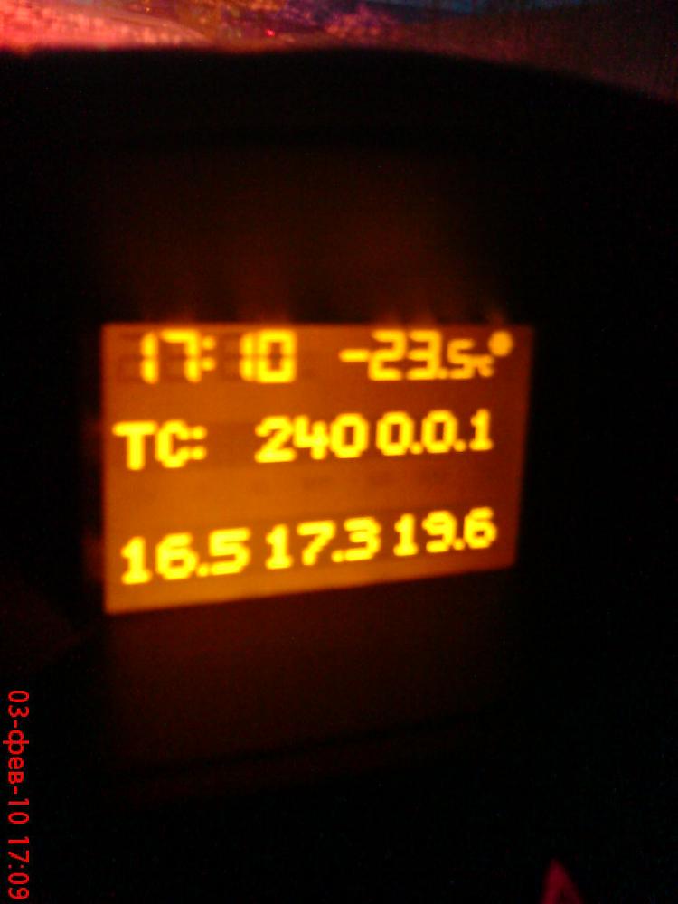

ВОт и фото. На первом - температура уличного датчика, скорость в цифрах и температура двигателя.

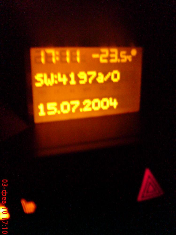

Старый 01.03.2010, 17:45   #4
Вес репутации: 2778
За качество извиняюсь, фото с мобильника. Здесь нужной инфы нету, все про прошивки и еще про что-то

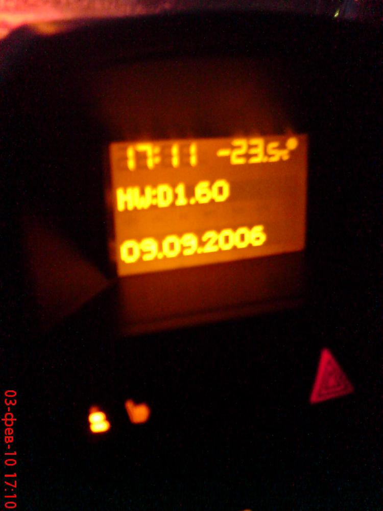

Старый 01.03.2010, 17:48   #5
Вес репутации: 2778
На последнем фото - температура дисплея и напряжение аккумулятора
