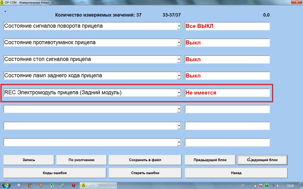

я ещё слышал,что если ставить прицепное то нужен какойто блок электронный,а то комп будет давать ошибки на перегруз напруги на лампочки.так это или нет?

Да нужен блок в REC модуль через который идет на прицеп проводка

Привет Всем, как можно подключить световые приборы на прицеп без блока. Сегодня на светофоре стоял спросил у соседней зафиры про блок он говорит обошёл и ошибок не каких нет, времени не было по общается.
Если с паяльником дружишь, то никаких проблемм- подключаешь всю индикацию с задних фар через релюшки, питание на лампы берешь с заднего прикуривателя
