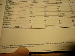

А это ты где вычитал? Я этому не верю.
Взято из инструкции по эксплуатации,позтому придётся поверить.Но это не обязательно,что у всех поголовно должен быть такой расход.Просто при превышении этой величины следует капремонт или замена движка.У меня на А-шке расход сильно зависил от скорости с которой я езжу.Свыше 130 км в час начинало подъедать.А вообще ,если быть точным-то от оборотов.Если езжу спокойно(особенно зимой)хватало уровня от замены до замены(меньше 1 литра/10000км).Как начинаются гонки-расход тоже увеличивается,уже уровня не хватало -доливал.Взял машину с пробегом чуть более 200 тысяч,продал было около 290 тыс.На Б-шке наблюдается примерно такая-же картина,но в меньшей степени(уровня хватает по любому)Молодая она ещё,чуть больше 70 тыс. пробега.Да и ещё заметил,что если уровень масла по верхнюю риску,то жрёт быстрее.Как только уровень падает примерно до середины между рисками на щупе,то аппетит поедания масла снижается,при неизменном стиле езды.
Последний раз редактировалось duna69; 11.01.2012 в 23:46.
Вложение 320
Про верхнюю риску уровня та же загвоздка.Первый раз менял налил как полагается расходовал до середины щупа и встало.Потом тоже как по газуешь столько и зальёшь.Бывает 300-500 км проедешь и не доливаешь.А иной раз газанёшь 100км туда назад со скоростью 120-130 и грамм 150 долить надо.
