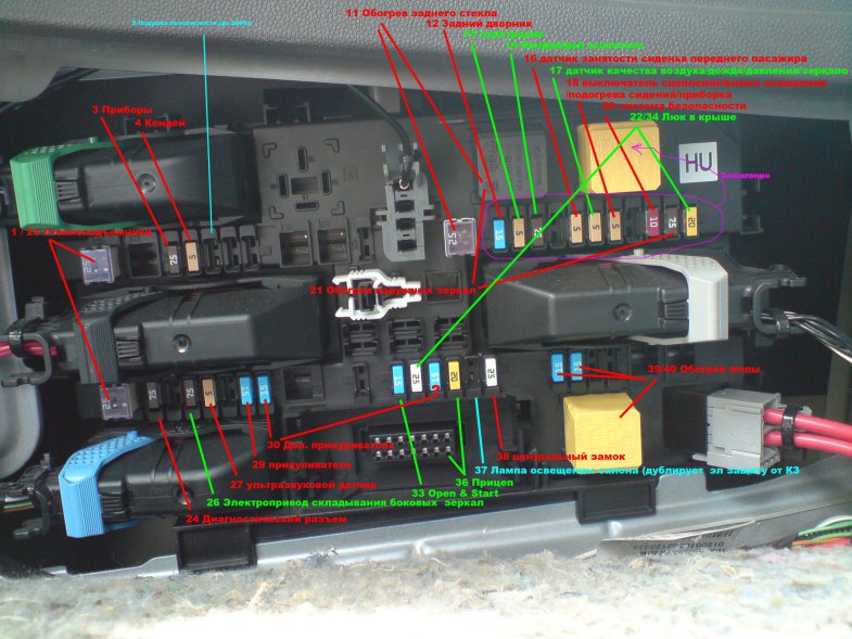

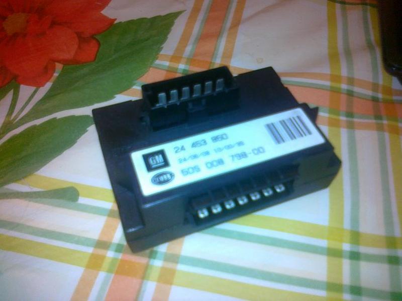

Ребят , подскажите какой коннект для подключения фаркопа на опель зафира B ?
Старый 06.06.2013, 02:25   #8
Вес репутации: 8103
В задний блок REC (в середине внизу) вставляется доп.электро блок, а в него уже разьем с проводкой от фаркопа.
Тут тоже обсуждали фаркоп http://zafira-world.ru/forum/showthread.php?t=3609
