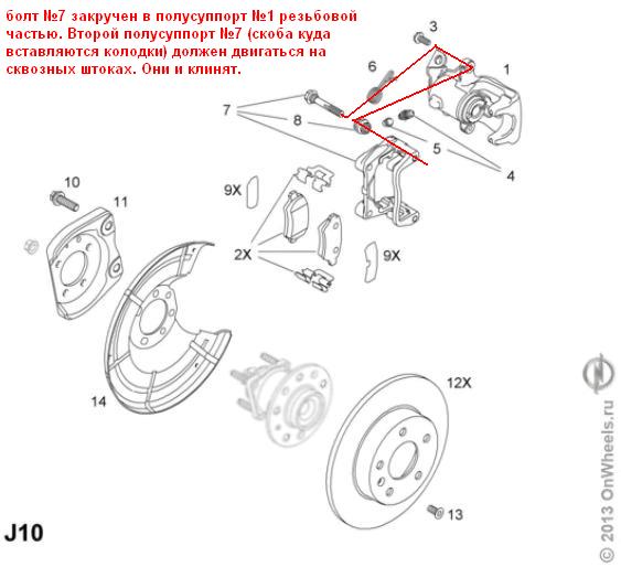

Сообщение от Евгений Петрович Посмотреть сообщение
...не растормаживается сам суппорт. Рабочий тормоз работает исправно. Кто с таким сталкивался? Лечится или под замену?
Обычно лечится. Я подклинивание суппорта лечил себе осенью (с матюками), когда сзади менял колодки. Обычно проблема в заклинивании болтов-направляющих штоков из-за коррозии. Две половинки суппорта должны мягко двигаться друг к другу на этих штоках. Один у меня намертво закис, за счет движения второго тормоза и ручник функционировали. Ни ВД-шка, ни пепсикола не помогли - при вывинчивании болта-штока половина пальца отломалась. Снял половину суппорта с отломанным штифтом. Отверстие глухое. С обратной стороны просверлил отверстие, чтобы выбить заклинивший палец. Выбить удалось лиш с нагревом чугунины горелкой. Просверленное отверстие заварил. Два кусочка штифта сварил и отполировал, чтоб не клинило. Набил смазкой резиновые пыльники и собрал обратно. Полет нормальный. Интересовался ценой полусупорта с этими двумя пальцами - что-то где-то порядка 30 Евро.

Вес репутации: 4203
На штоках есть резиновые пробочки--- пробочку нужно периодически снимать и набивать туда смазку.И также периодически эту пробочку нажал смазку протолкнуло в шток.Если не лениться то 2-3 раза в год весна-осень проводить эту процедуру то суппорт всегда подвижный и колодки дольше ходят. Смазку лучше наверное графитовую она влагу лучше переносит.
