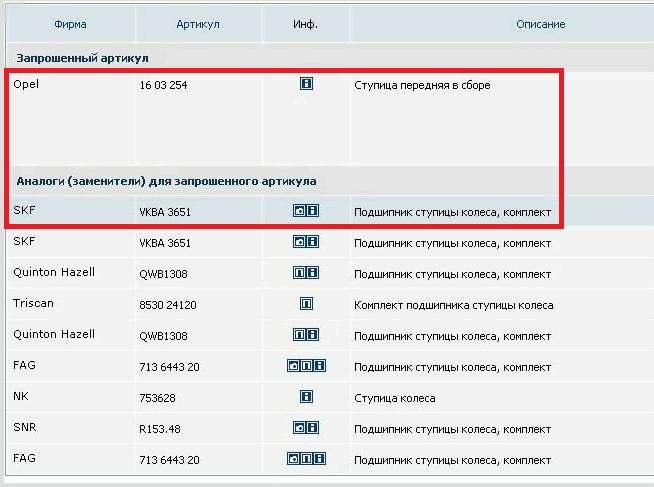

Ставь SKF (они же идут в оригинал только с доп. клеймом GM)
