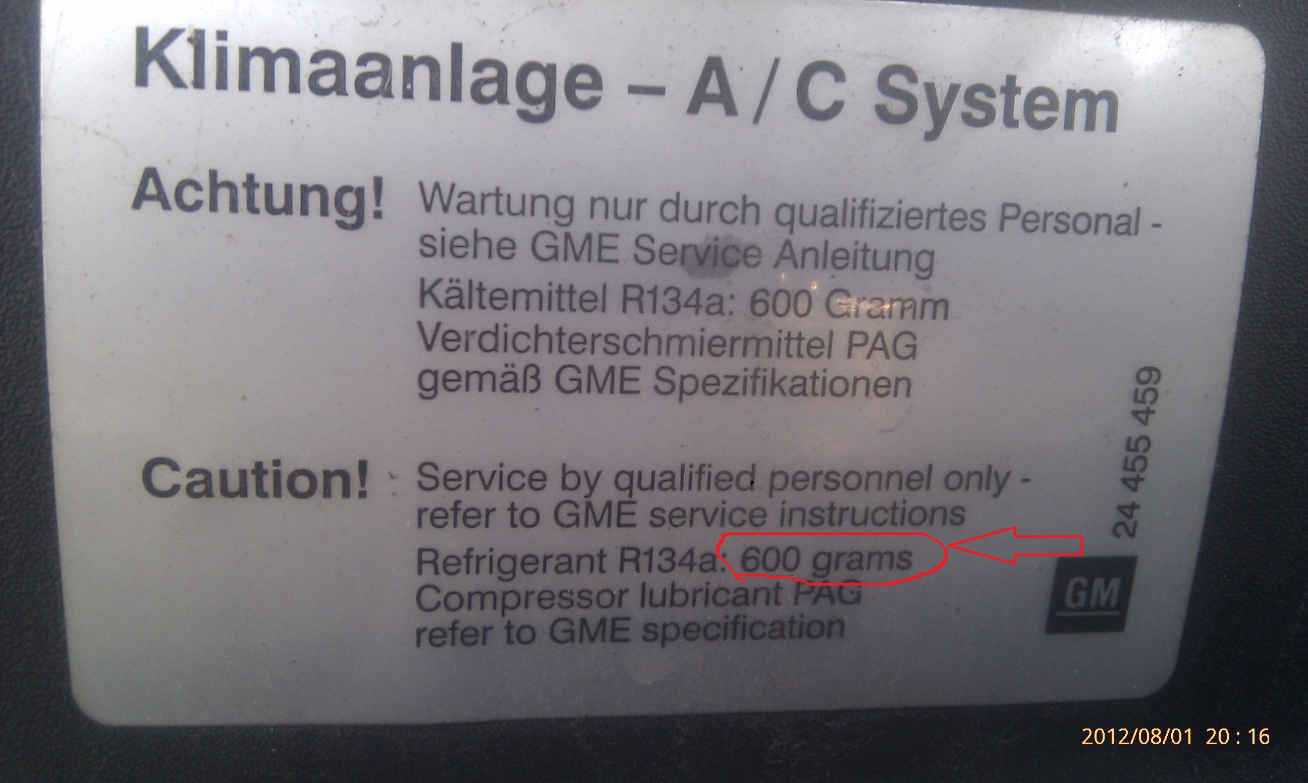

в ближайшее время сфоткаю и выложу тот самый шильдик

Сообщение от Т-ОЛЕГ-Н Посмотреть сообщение
спасибо большое ну что-то я не нашел не какого шильдика по давлению кондея
Вот и есть тот самый шильдик. По крайней мере на Ашке он стоит в этом самом месте. Единственное что это не давление системы, а масса закачиваемого фреона. Если не ошибаюсь в мастерских пользуются именно этой цифрой при проверки кондея и закачке хладагента

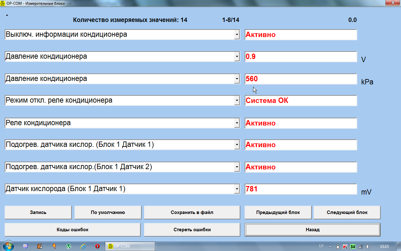

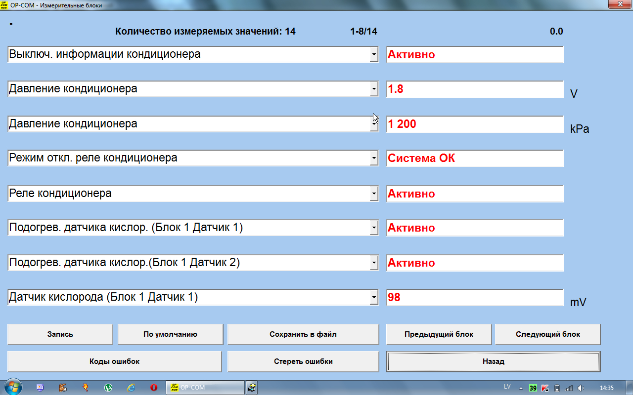

Давление можно посмотреть OP-COMом. У меня на первой фотке конд. выключен (460 kPa), на второй- после включения (560 kPa), на третьей- через время 5 мин.(у других Зафир бывает до 1600). Холодит нормально.
ID:	476   Нажмите на изображение для увеличения
ID:	477   Нажмите на изображение для увеличения
