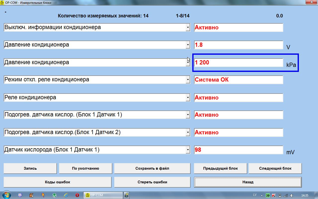

Если перезаправка, то датчик давления будет отключать-включать муфту. Если муфта включена постоянно- перезаправа нет. Хорошо бы OP-COMчиком давление в системе глянуть. Может мало и утечка
