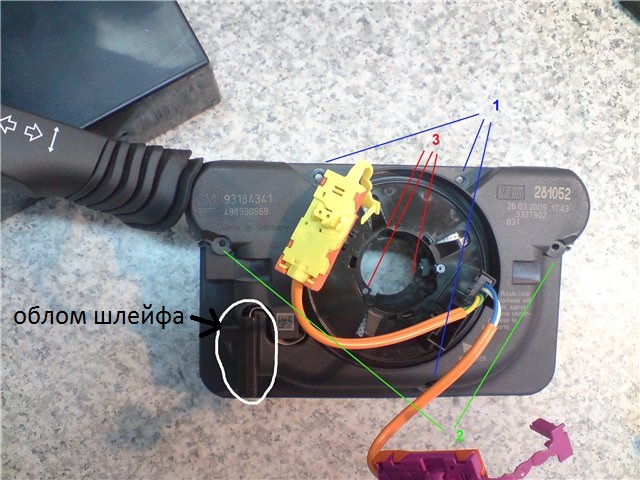

Доброго вечера. Нашел "вектру", договорились на выходные поменять блок с кнопками. Если результат останется прежним буду добираться до шлейфа. Обязательно проверю работоспособность в разных положениях руля и после выходных доложу. Если это окажется шлейф, какой примерно меня ожидает удар по семейному бюджету? Всем спасибо за дельные советы и подсказки, встретимся после выходных.
А может место излома запаять получится? Каким нибудь токопроводящим клеем склеить?
Старый 04.04.2013, 11:39   #12
Вес репутации: 8100
Возможно и стоит попробывать, но без разборки СИМа необойтись

Надо разобрать, прозвонить контакты, если определишь в каком месте обрыв контакта пробуй запаять или если затрудняешься, выкладывай подробные фотки - мы уж тут посмотрим все вместе.

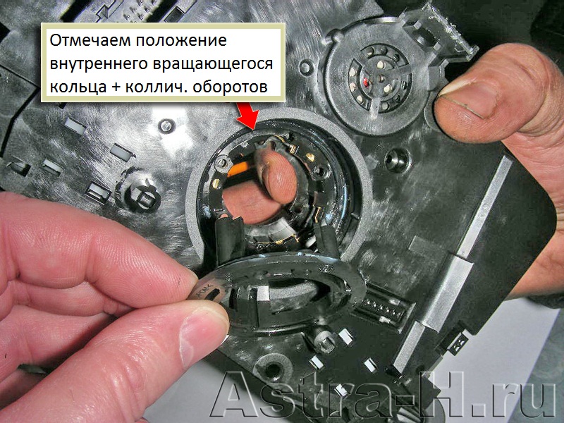

Сам шлейф не паяется, он как и все шлейфы - токопроводящее напыление. Если излом недалеко от колодки (куда он втыкается), то можно его попытаться чуть укоротить и воткнуть по новой. Конечно, для профилактики пропаиваем контакты и самого модуля.
P.S. при разборе СИМа все записываем, фиксируем, фотографируем (не для форума, но и для форума конечно , а в первую очередь для себя, чтобы правилно собрать). Особое внимание на положение диска с отверстиями и колличество оборотов шлейфа
Ошибаешся,в данном случае шлейф-около десятка дорожек из медной фольги.Своими руками припаивал шлейф после обрыва,из-за того,что горе мастера после замены рейки не совместили правильно рейку и рулевую колонку.Шлейф стал короче где-то на 1 см.
