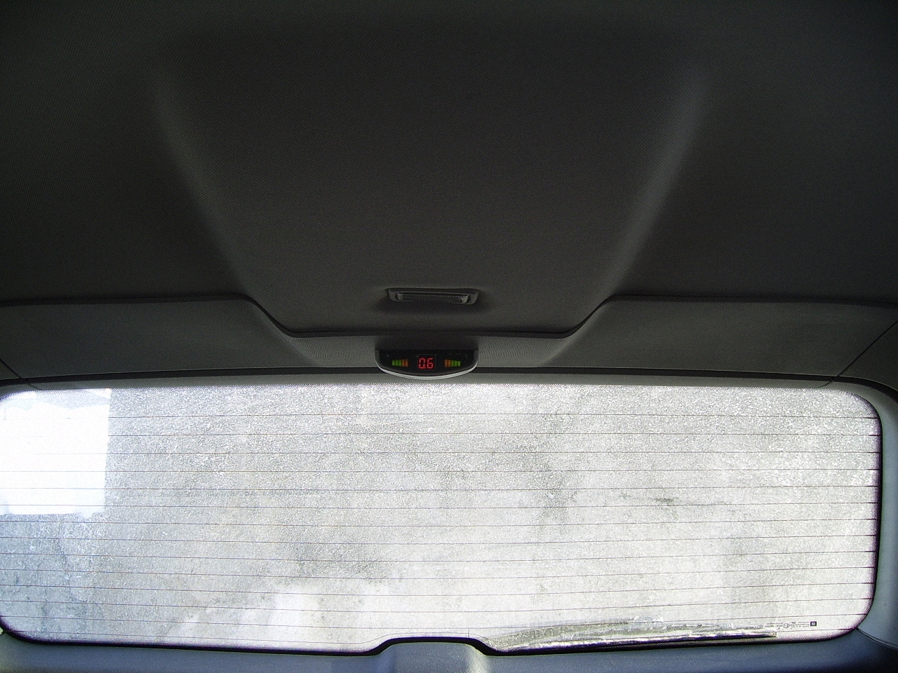

Я себе вкрячил обычный китайский паркотник в задний бампер, а дисплейчик приклеил на пластмасску на потолке багажного отделения (дисплейчик внутри корпуса перевернул чтоб не верх ногами). Работает лучше родного- и пипикает и в зеркале заднего вида показывает дистанцию. Подал +12В с ламп заднего хода и никаких ошибок и головной боли
Если можно -выложи несколько фоток.Тоже хочется воткнуть что-то недорогое и самому.
Старый 31.01.2012, 16:47   #8
Вес репутации: 8082
Извините за грязную машину (соль понимаете ). Машина припаркована 0.6м от стены. Датчики были перекрашены в цвет машины.
А почему ты дисплей назад приклеил?
Я рядом с зеркалом заднего вида поставил - удобно и крутится не надо!
