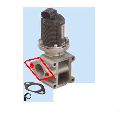

Может у тебя ЕГР заедает и неработает (несмотря на то что чистил). Попробуй заглушить (вырезав из жести заглушку).

Обьясни, где конкретно поставить эту заглушку (в трубку что подходит снизу ЕГР) и что после этого конкретно должно произойти или что я должен увидеть.
Б.Е.И. вне форума   Ответить с цитированием
Старый 14.03.2012, 13:45   #10
Нужно полностью заглушить канал. Если "машинку не узнаешь" значить угадали
